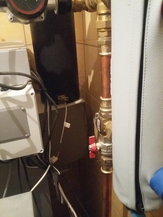

Serwus Panowie, kolejne moje pytanie z serii "czy tak ma być". Na zdjęciu powinno być widać podłączenie czujnika spalin w czopuchu który dość luźno sobie tam lata przez co chyba przeklamuje mi odczyty temp. Na max mocy palnika temp spalin mam niby w okolicy 80 C. Pytanie jak go podłączyć aby było dobrze?

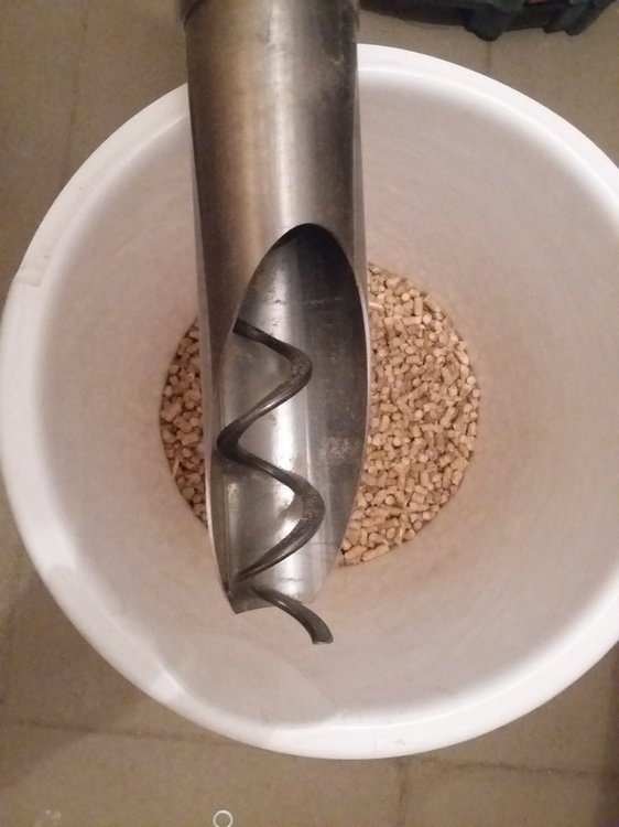

Witajcie, Na forum trafiłem jakiś czas temu podczas wyboru pieca (padło na Witkowskiego) i już wtedy wiedziałem ze pewnie będę miał kilka pytań w tym temacie . Ale zanim będę konsultowal z Wami moje ustawienia pytanie o podajnik. Czy ten ślimak powinien tak wystawać? Wydaje mi się ze nie i przez to podajnik mi hałasuje/trzaska.
