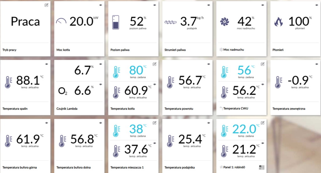

Jeśli chodzi o sondę lambda kolego @gacek  i @baku06 u mnie tak jak podaje kolega @papen76  regulator ciągu smartflon. Ustawiony nadmuch na pełnej mocy 45 % , sonda trzyma ustawiony parametr 6,7 % Tlenu zakres nadmuchu + - 10. Przy bardzo silnym wietrze który wiał przez niemal 2 tygodnie z mrozem % nadmuchu wahał się 36-40
684702948_OperaZrzutekranu_2020-12-10_194329_www.econet24_com.thumb.png.e56c6f72c1890cf15f9529e6312138f4.png

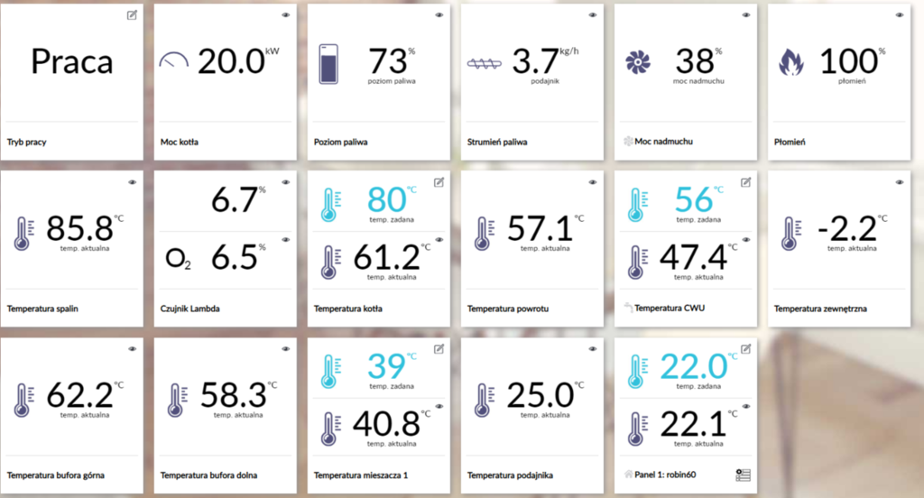

Po silnych wiatrach 2 dni temu prawie cisza na zewnątrz.
1432180354_OperaZrzutekranu_2020-12-11_102212_www.econet24_com.thumb.png.874096e3268599c3b429338538328355.png

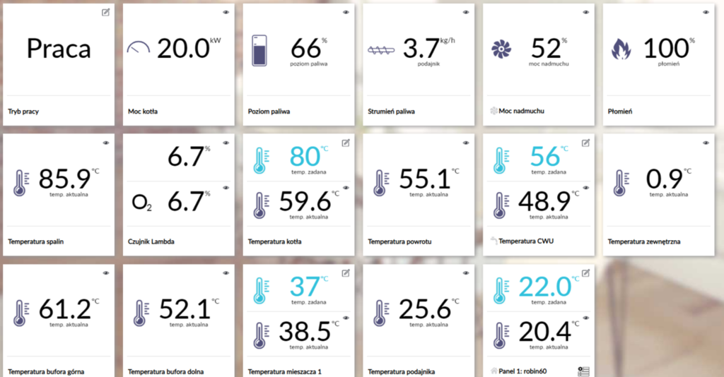

No i dziś przed chwilą gdyż ładował bufor wiatr południowo zachodni słaby.
17628272_OperaZrzutekranu_2020-12-12_164753_www.econet24_com.thumb.png.b3f8afedabb24f8bc7301102cb7a4e72.png
