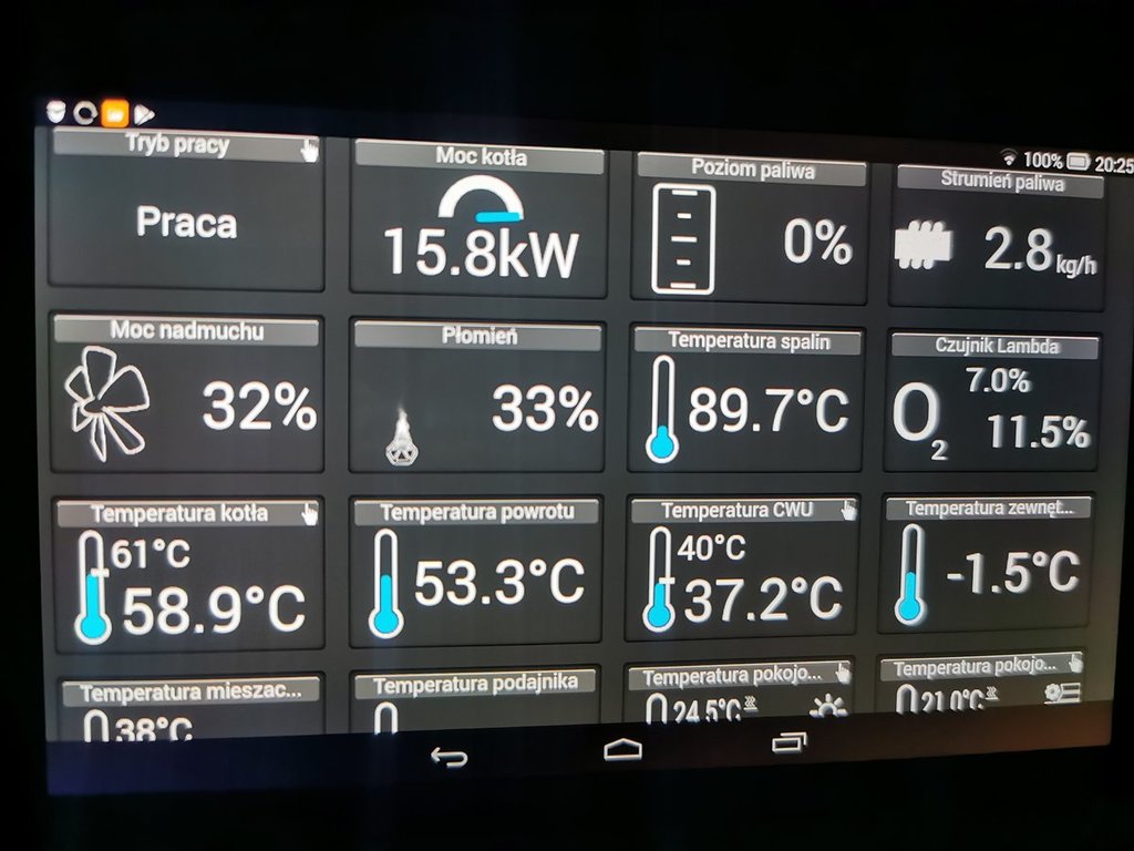

  2. i jak to się ma do ustawień domyślnych w sterowniku w którym jest 6,5% / 7% / 9% ? Na jakie wartości proponowałbyś zmienić tlen dla poszczególnych mocy? Dla około 8kW bo tak kocioł pracował całą noc mam nadmuch 25% i tlen 15%.

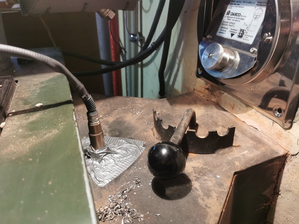

  3. Korzystając z wolnej chwili zmieniłem położenie sondy, jest centralnie na środku czopucha, najbliżej pieca jak się tylko dało. Wyniki praktycznie bez zmian, przy mocy maksymalnej udało się zejść do 9,7% tlenu. Uprzedzając pytania, taśma jest na chwilę w ramach testu i jest szczelna. Chciałem tylko porównać odczyty z różnych położeń sondy, jak widać nie ma to większego znaczenia gdzie tak faktycznie się znajduje. Możliwe że wylot z pieca jest z szeroki (od strony pieca 44 cm i zwęża się do 20 cm po stronie komina) i strumień spalin nie trafia w całości na sondę? Może zrobić przewężenie z szamotu i nakierować spaliny na czujnik?

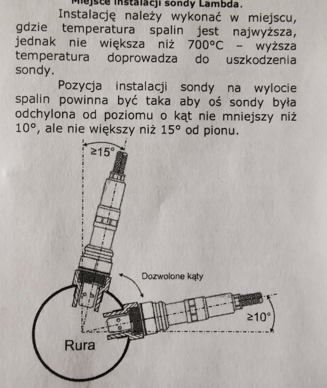

  4. Darek21 zgodzę się że czujnik spalin powinien być u samej góry bo tam temperatura jest najwyzsza, mam świadomość ze mój przełlamuje o parę stopni. Pozycja sondy jest jednak prawidłowa, zamieszczam zdjecie z instrukcji montażu która była w pudełku. Według niej sonda powinna być powyżej osi czopucha (i tak mam). Kąt zrobiłem 30°. Jeśli coś źle rozumiem to proszę mnie poprawić.

  6. Teraz przy pracy 5kW i nadmuchu 18% tlen oscyluje w granicy 15%. Przychodzi mi do głowy jeszcze jedna możliwość. RCK nie daje rady z ciągiem kominowym który jest za duży i wciąga resztę przez dmuchawę (Komin ceglany kwadratowy o boku 20cm wysokość 11 metrów), chociaż częściowo to wykluczyłem przez otwarcie całkowicie wyczystki w kominie. olo231 ustawienia to: 16 kW - 35% 8 kW - 27% 5 kW - 22% Palnik użytkuje od 2015 roku, tak że do optymalnych ustawień już doszedłem, a tak mi się przynajmniej wydawało obserwując wymiennik popiół i spaliny. Sonda to miał być gadżet który jak się okazuje sporo namieszał ;)

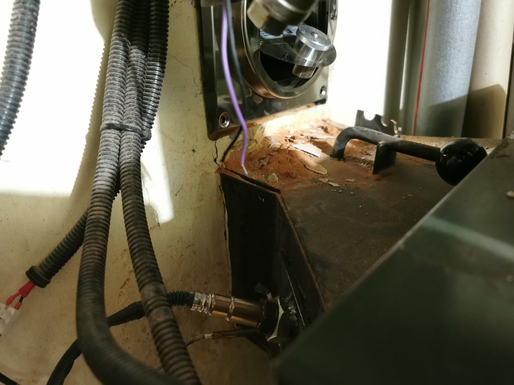

  7. Rck nad czopuchem pieca. Podejrzewałem ze zaciąga powietrze i fałszuje odczyt z sondy ale to chyba nie możliwe w mojej konfiguracji. Zaraz dodam zdjęcie. Próbowałem też zamknąć na chwilę rck aby wyeliminowac lewe powietrze na sondę, roznica 0,5%.
