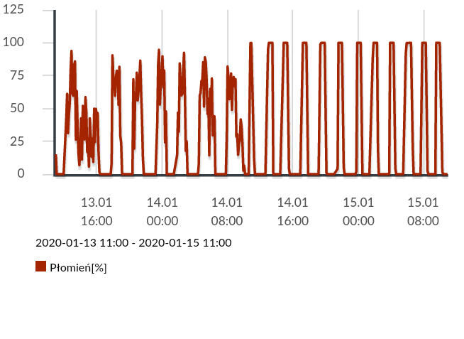

... wszystko niby jest ok ale od czasu do czasu - ostatnio coraz częściej - sterownik pokazuje ze płomień na niskich procentach jest...
Jak koledzy wspominali, pomaga wymiana czujnika optycznego na nowy model. U mnie były podobne objawy jak u Ciebie. Wymieniłem czujnik i jest OK.

Już nie mogę edytować, za długo szukałem wykresu.
@waldimajster tak u mnie wyglądała sytuacja przed i po wymianie fotodiody
Hehe jak zaczynałem przygodę z pelletem to myślałem,że te procenty z fotokomórki miały wpływ na prawidłowe spalanie.A wystarczyło zastosować bardziej cżuły element i palnik nie gaśnie na małych mocach.
Szkoda,że producent nie zrobił darmowej akcji na wymianę tego kabelka.
Ja działałem po omacku i z dużą dozą nieśmiałości.Na własne ryzyko wlutowałem fototranzystor i się udało.Palnik idzie na 100%
