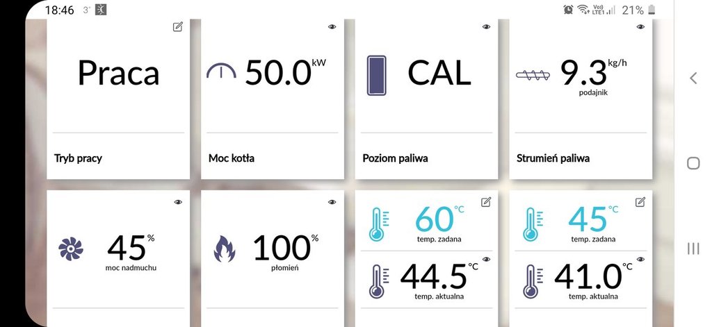

Zużycie paliwa na tym poziomie 9kg/h chyba w porządku jak myślicie?
Temperaturę zadaną kotła lepiej podnieś do 70°C czy zostawić tak jak mam 60°C? Histereza ustawiona na 10°C.

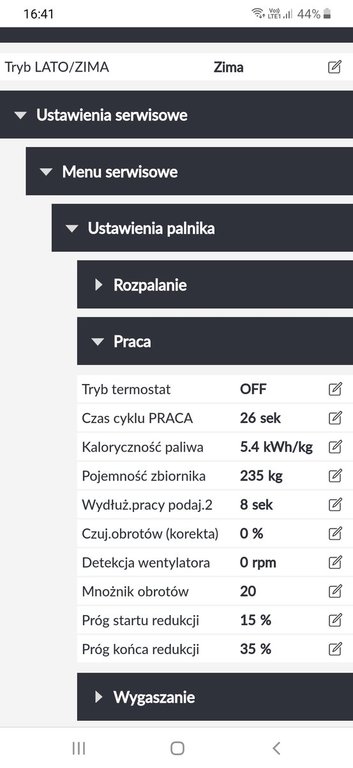

Witam . Pale pelletem drugi sezon palnik kipi 16 wstawiony do starego miałowca wszystko niby jest ok ale od czasu do czasu - ostatnio coraz częściej - sterownik pokazuje ze płomień na niskich procentach jest pomimo tego że wygląda bardzo ładnie . I dzieja sie cyrki dosypuje wygasza rozpala na nowo .Musze go wyłaczyć i po ponownym właczeniu bez zmiany jakichkolwiek  nastawów jest ok - czyli płomien na 100 idzie i wszystko normalnie do nastepnego razu . Co może być przyczyną tak dziwnego zachowania ?

jak zajże do komory spalania to sporo lezy materiału ale jak zmniejszam to płomień sie robi taki za mały , jak wpisuje to co z wagi mi wychodziz testu pelletu to wogóle tragedia jest . Ale dlaczego tak sie dzieje czasami tylko ?
Kolego, przy spalaniu pelletu jest dużo zamiennych. Pellety w zależności od tego z czego są zrobione palą się różnie. Ciąg w kominie też się zmienia. U mnie gdy jest duży wiatr płomień też się skraca- nie mam rck. Różny pellet potrzebuje różnych parametrów spalania. Nie ma uniwersalnych ustawień. Możesz też regulować kalorycznością pelletu.
@waldimajster jak robisz test to ile gramów wychodzi ci z testu?
2400  jak wazyłem ostatnio ale potem i tak musiałem zwiekszac bo zasypywało za bardzo kalorycznosc 5.2  mam ustawioną

Ustaw na 1880g wydajność wyjdzie 18.8kg nadmuch na największej mocy 35%, na średniej mocy 29%, na minimalnej mocy 25%. Może to coś pomoże. Jak będziesz czyściłeś kocioł to weź dobrze wyczyść wszelki nagar który zgromadził się na ściankach palnika jak i na ściance tam gdzie jest ślimak i zapalarka potem przedmuchaj albo użyj odkurzacza. Jak nie będzie nagaru to będziesz wiedział czy czujnik płomienia rzeczywiście jest uszkodzony czy tylko został przesłoniony nagarem Jak używasz gorszej jakości peletu to często będziesz miał nagar który może blokować detekcje płomienia jak i nadmuch.
serwisant robił przeglad w listiopadzie rozbierał i czyscił cały palnik ale wtedy sie nic takiego nie działo jeszcze . komore spalania czyszcze co jakis czas szczotka druciana i odkurzaczem . mam ustawić 1880 ? jak zmniejszam z 2400 to zasypywało za bardzo komore spalania
Sorry zapomniałem dodać żeby kaloryczność ustawić na 5.5. Może zacznij od tych 2400 ale z nową kalorycznością zrób zdjęcie popiołu po tym ustawieniu.
Jaki masz pellet? Jakieś oznaczenia czy no name
U mnie to wygląda tak.
Wagę z testu wpisz prawidłową , pellety które mają więcej popiołu , robią więcej żaru w palniku dłużej ssię spalają dlatego po pewnym czasie zaczynają przyssłaniać czujkę foto , na początek zwiękssz kaloryczność do 5.6 jak nie pomoże to przytnij moc maksymalną , nie zawsze dasz radę takie pellety spalić z pełną mocą palnika po prostu nie nadążą się wypalić i przysłaniają foto .
