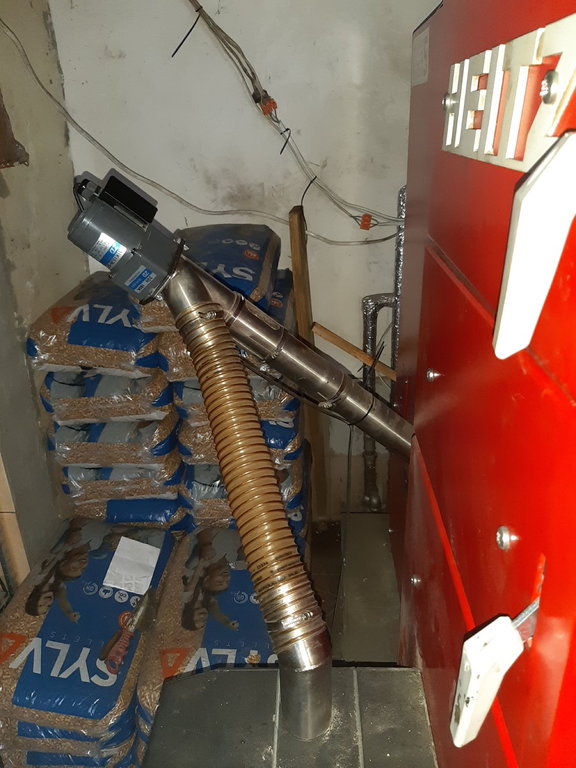

@papen76  ja w swoim podajniku nie mam możliwości zmiany kąta mogę jedynie nieznacznie obrócić lewo prawo sam podajnik z rurą  która wchodzi w zbiornik i nie  mam podwieszanego podajnika jest ustawiony przez producenta mojego kotła
  • Odpowiedzi 16,4 tys.
  • Wyświetleń 3 mln.
To , w takim razie jak to działa jak mam zbiornik z pelletem nad kotłem ???
@tom378 Tu ci nie pomogę bo nigdy nie miałem takiego pieca mogę się mylić ale chyba w podobny sposób tylko rury krótsze poszperam na necie to ci powiem
@tom378 a jaki ty masz piec jakiej firmy bo są różne rodzaje pieców po której stronie masz palnik z przodu pieca czy z boku
Wtedy zmijka wychodzi poziomo nad palnik.
Potem znajdę gdzieś wyliczenia, bo właśnie siedzę w piwnicy i tuninguje drzwi od kotła [emoji16]
Chodziło  mi tylko o to czy ten kąt ( jak zbiornik stoi obok kotla ) wpływa jakoś na to ile kocioł spala . U mnie zbiornik kompaktowy . Nad palnikiem,  palnik w drzwiach
Tom u Ciebie nie ma żadnego wpływu
Koledzy naprawdę jałowa ta dyskusja. Jak ktoś ma na sztywno to ma , jak z góry to też tak ma. Jak ktoś ma możliwość to reguluje. Sterownik i tak przelicza sobie z wydajności dawkę potrzebną do spalenia ( przy określonej mocy) i po sprawie.
