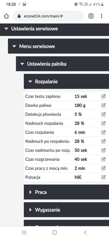

Witam jestem tutaj nowy próbuje się przekopać przez tony wiedzy ale nie jestem w stanie.

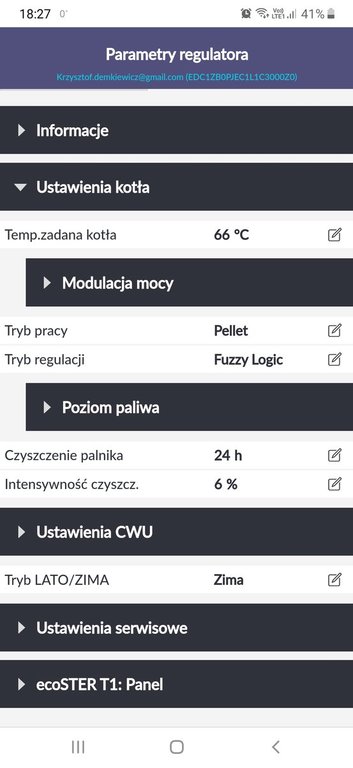

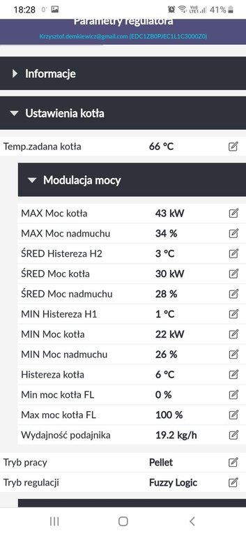

Mam palnik 15-70 kw i nie mogę ustabilizować płomienia. I moje pytanie między innymi brzmi w parametrach serwisowych szybkość podawania mam wpisane 13,5 kg/h mnożnik szybkości 0,4 a z testu podajnika wychodzi ok 5800g czy szybkość nie powinna być 58kg/h?
Wysłane z mojego Mi 10 przy użyciu Tapatalka
Tak powinno być ale powtórz test i zwarz na dobrej wadze
@pjoter56q co się dzieje z płomieniem?
Potrafi nawet czasem spaść poniżej 10%
Nie wiem czy to kwestia tego że przesypuje czy za mało sypie. Przy zmianie kaloryczności od 5 do 6 jest ten sam problem. ddac2f493efe38b749c8a1d9dacc320a.jpg&key=89397e046e53e20169ab694c376f162c42088cec6413e5de8e649c3490974488
@pjoter56q jakie masz ustawienia?
Jak wygląda płomień i popiół?
28 minut temu, pjoter56q napisał:
Mam palnik 15-70 kw
Rozbiłeś bank kolego. Pobiłeś dotychczasowy rekord, który wynosił 55kw... Niezła lokomotywa. Masz econet, z tego co widzę. W którym miejscu masz parametry o których mówisz?
Tak przoduje z tą lokomotywą moje 50kW to pikuś  ;)
@pjoter56q jak podasz więcej informacji to będę w stanie doradzić co prawda mój palnik ma tylko 55kW jak kolega wyżej pisze ale to nie ma znaczenia wielkiego.

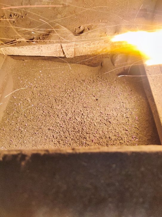

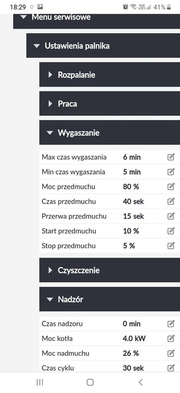

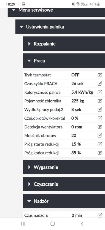

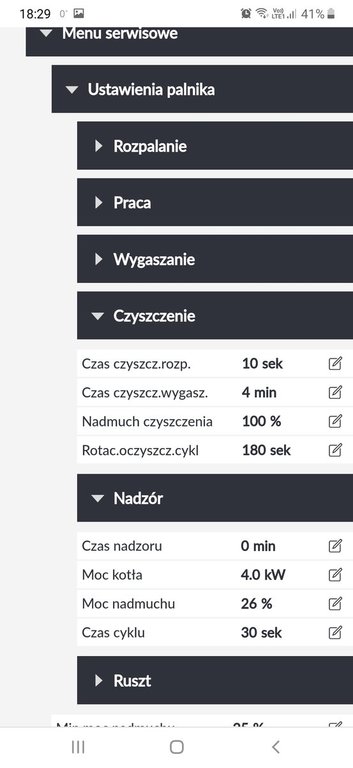

Płomień przy ok 80%. Popiół wygląda tak sobie, zmieniałem ustawienia w dzień więc może przez to jest nie dopalony. Palnik ustawiony jest na mocy od 15 do 50 kw 1ea162870ecbf1bde43515f79079b726.jpg&key=39d23090572d696e6b982e335fea20ea72147d1746e018145e0ffea5ab2b3c9765526123dfbe9745592843217f2ff75b.jpg&key=b0b1d9653cc3908c659ae96c1be2f884d92953a5284ccfa1f5eb49dcfc16c3c761d912dc27f83eeb730b160ec3358299.jpg&key=850def9aaa72b9e6e37b7ff27b4876e5ad80452f280d0da26222421c102040cef843d291af657520f13b300350a7c8d5.jpg&key=f7a3f5bd0cdb52d6647294617cb687353aca10e23c876fa75e3cc6f3b8f65eae1296d4cb2d226c459704b1a8a8671ac1.jpg&key=883c0a776805af43bd3b34043ef0205c6c6dd4e566a7280051ec3a8bc2c773ef

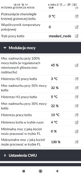

Będzie łatwiej ustawić palnik na ustawieniach fuzzy logic. Popatrz na moje ustawienia musisz tylko kilka opcji przestawić pod swój palnik. Moc nadmuchów zostaw zmień tylko moce minimalne średnie max. Histereze i temp kotła zostaw jak uważasz. Teraz ważna rzecz ustawienie podajnika musisz dokładnie zważyć pellet który uzyskasz podczas testu to bardzo ważne nie waż go na wadze ręcznej haczykowej które często dostarczają jako gratis tylko weź wagę kuchenną. Jak zrobisz test to dopiero daj znać ile wyszło potem wpisz to na sterowniku. Dopiero będzie można rególować jakie kolwiek podawanie paliwa do palnika.
.... ustawić palnik na ustawieniach fuzzy logic...
Nie zgadzam się.
Na zdjęciach płomień jest krótki i poszarpany.
Przy Fuzzy Logic podajemy moc minimalną i maksymalną. Komputer sam dobiera parametry, by jak najszybciej osiągnąć temperaturę zadaną.
Tak ale to nie znaczy ze jest nadmuch za mały bo równie dobrze morze być przesypywany palnik paliwem za dużo smug na zdjęciu jest. Nie ma co zaczynać zmian jeśli nie będzie zrobiony poprawnie test podajnika.
