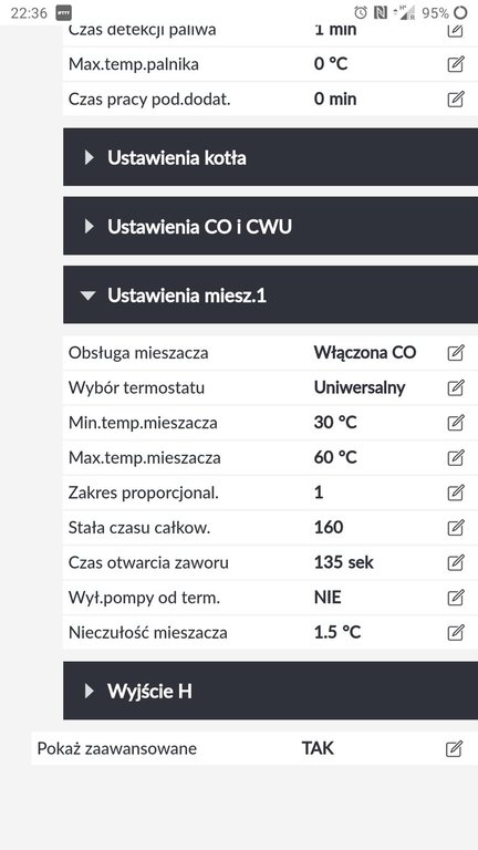

Jak to ustawić i podłączyć aby termostat pokojowy uniwersalny sterował tak aby mieszacz po rozwarciu styków obniżał temperaturę oraz aby palnik się wyłączył a pompa CO nadal chodziła?
@gucio2607 jaki sterownik ?
Ecomax 850
@gucio2607
Ustawienia mieszacza -> Termostat pokojowy mieszacza : tutaj ustawiasz obniżenie temperatury
Ustawienia serwisowe -> Ustawienia mieszacza -> Wyłączenie pompy od termostatu : ustawiasz na NIE
Ustawienia serwisowe -> Ustawienia kotła -> Funkcja termostatu kotła : ustawiasz WYŁĄCZ PALNIK

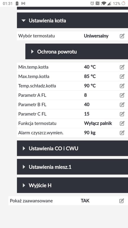

Musisz jeszcze ustawić poprawny typ termostatu:
Ustawienia serwisowe -> Ustawienia kotła -> Wybór termostatu : Uniwersalny
Ustawienia serwisowe -> Ustawienia mieszacza -> Wybór termostatu : Uniwersalny

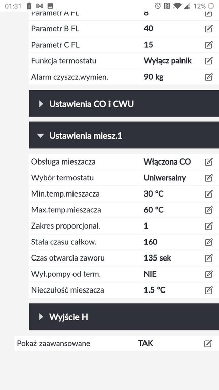

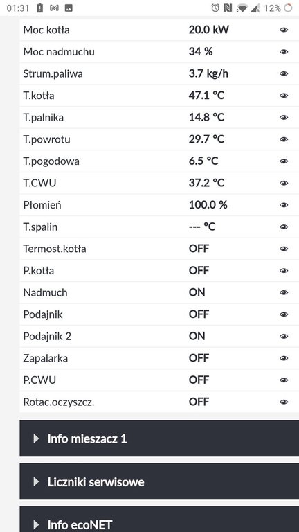

Też tak zrobiłem i pompa CO w takiej konfiguracji stoi
Jak wyłączę termostat dla kotla to pompa rusza ale kocioł pracuje w trybie ciągłym..
Tryb ZIMA masz włączony ?
Temperatura załączenia pompy CO jest wyższa niż temperatura zadana - histereza kotła ?
Tryb zima ON,
załączenie pompy 50
Temperatura zadana kotła 70
Histereza 15
Wyłączenie pompy kotłowej ustawiłeś na nie więc nie powinna się wyłączać od termostatu , ale jest jeszcze pompa mieszacza ją też trzeba ustawić na nie .
19 minut temu, szumik83 napisał:
palacz66 jakie zadanie ma ta kołatka bo mnie też wkur... w nocy i też w sumie zastanawiałem się nad jej usunięciem
Możesz założyć kawałek wężyka i go opalarką potraktować.
chyba tak zrobię, dzięki
Mam wybrane na nie
