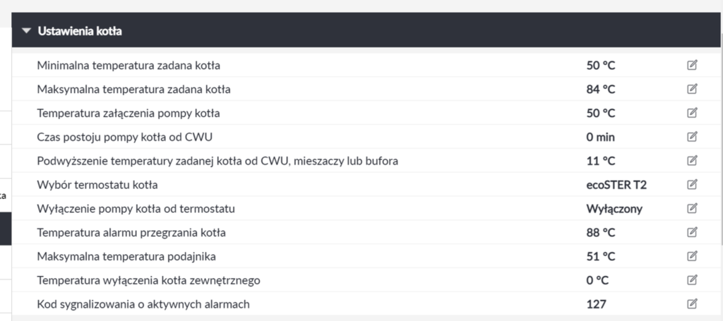

@gucio2607 Przepraszam pomyliło mi się , w serwisowych masz ustawienie kotła i parametr wyłączenie pompy od termostatu to też masz na nie ?
  • Odpowiedzi 16,4 tys.
  • Wyświetleń 3 mln.
Tu mam ustawione wyłącz palnik
Ja w tym miejscu mam taki parametr .
W ecomax 950 jest deczko inaczej .... ale opcje są trzy - wyłącz palnik, wyłącz pompę i wyłącz oba.
Wynika z tego, że powinien mieć ustawione wyłącz palnik, co (jak pokazują screeny wyżej) ma zrobione.
Problem chyba leży gdzie indziej...
Może do tego jest potrzebny termostat typu ecoster a nie uniwersalny , u mnie jak ustawie tak działa .
