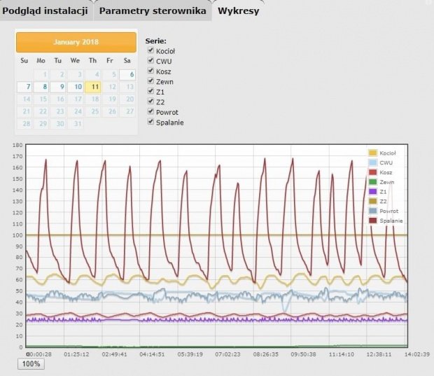

arekgr Opublikowano 10 Stycznia 2018 #1234 Udostępnij Opublikowano 10 Stycznia 2018 Panowie, duża jest zależność pomiędzy temperaturą spalin a "zabrudzeniem" kotła? Cytuj Odnośnik do komentarza Udostępnij na innych stronach Więcej opcji udostępniania...
Darek21 Opublikowano 10 Stycznia 2018 #1235 Udostępnij Opublikowano 10 Stycznia 2018 U mnie po czyszczeniu spada o 10 stopni. Czyszczę raz na dwa tygodnie. Cytuj Odnośnik do komentarza Udostępnij na innych stronach Więcej opcji udostępniania...
arekgr Opublikowano 10 Stycznia 2018 #1236 Udostępnij Opublikowano 10 Stycznia 2018 Hoho, ja spaliłem pewnie z tonę bez czyszczenia. Więc pewnie wypadałoby to ogarnąć... Cytuj Odnośnik do komentarza Udostępnij na innych stronach Więcej opcji udostępniania...
Darek21 Opublikowano 10 Stycznia 2018 #1237 Udostępnij Opublikowano 10 Stycznia 2018 Ja czyszczę odkurzaczem przemysłowym ze szczotką z włosami - polecam :rolleyes: 1 Cytuj Odnośnik do komentarza Udostępnij na innych stronach Więcej opcji udostępniania...

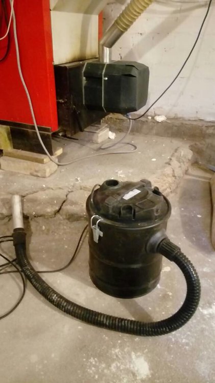

rzegus Opublikowano 11 Stycznia 2018 #1238 Udostępnij Opublikowano 11 Stycznia 2018 (edytowane) Darek21 Ja kupiłem w MRÓWCE ale widzę że przepłaciłem i właśnie brak jakiejś szczotki https://www.jula.pl/catalog/gospodarstwo-domowe/sprzatanie-i-pielegnacja-odziezy/odkurzanie/odkurzacze-kominkowe/odkurzacz-kominkowy-001746?gclid=Cj0KCQiAs9zSBRC5ARIsAFMtUXEyX0dohxuXxoYoItk14BCiHQ8Z_xx_W7-fGZ0KvVsieTt2eRlWVLcaArcmEALw_wcB I niedawno w Biedronce jakiś przemysłowy był min. wodę zbierał lecz po rozmowach z "fachowcami" stwierdzili że przemysłowy nie nadaje się do popiołu i go zatrę. Edytowane 11 Stycznia 2018 przez rzegus 1 Cytuj Odnośnik do komentarza Udostępnij na innych stronach Więcej opcji udostępniania...
papen76 Opublikowano 11 Stycznia 2018 #1239 Udostępnij Opublikowano 11 Stycznia 2018 Do popiołu z pelletu tylko odkurzacz www.kochowka.blogspot.com Cytuj Odnośnik do komentarza Udostępnij na innych stronach Więcej opcji udostępniania...
laptop Opublikowano 11 Stycznia 2018 #1240 Udostępnij Opublikowano 11 Stycznia 2018 A gdyby tak dorzucić 10zl i wziąć wersję z dwoma filtrami? Zawsze to dodatkowa ochrona silnika. Ogólnie w tych tańszych wersjach zauważyłem, że użytkownicy narzekają na zbyt krótki wąż, małą moc ssącą i ewentualnie brak wąskiej końcówki. Sprawdzałem wersje bez silnika, tj. podłączenie odbywa się przez tradycyjny odkurzacz, zdecydowanie nie polecam. Cytuj Odnośnik do komentarza Udostępnij na innych stronach Więcej opcji udostępniania...
rzegus Opublikowano 11 Stycznia 2018 #1241 Udostępnij Opublikowano 11 Stycznia 2018 papen76właśnie podobnego mam i dokładnie jest jak laptop napisał krótki wąż za szeroka końcówka - mam BUDERUSA i przydało by się tam między żeberka cieńszą rurkę wsadzić obecnie mam problem i z szczotką aby tam się dostać bo za sztywne, najlepsza była by chyba taka z miękkim włosiem może do butelek po mleku tylko te są trochę za małe albo jakaś taka do czyszczenia kurzu . Mój odkurzacz za to na razie ciągnie nieźle. Cytuj Odnośnik do komentarza Udostępnij na innych stronach Więcej opcji udostępniania...
papen76 Opublikowano 11 Stycznia 2018 #1242 Udostępnij Opublikowano 11 Stycznia 2018 Wszystko się zgadza, też mam takie odczucia. Tylko, że to odkurzacz do KOMINKÓW za 89 zeta. Mój kocioł to prosty gorniak z jedną półką. Czyszczę go druciana szczotka mniej więcej co dwa tygodnie. To co spadnie do popielnika (a dużo tego nie ma) wyciągam odkurzaczem i jest git. A co cztery, pięć dni czyszczę popielnik i do tego ta rura wystarcza. www.kochowka.blogspot.com Cytuj Odnośnik do komentarza Udostępnij na innych stronach Więcej opcji udostępniania...

Dragster Opublikowano 11 Stycznia 2018 #1248 Udostępnij Opublikowano 11 Stycznia 2018 (edytowane) Panowie, duża jest zależność pomiędzy temperaturą spalin a "zabrudzeniem" kotła? A no jest. Co prawda ekogroch ale u mnie brudny wymiennik objawia się temperaturą ~180st Po czyszczeniu 120-130st. Dzisiaj będę czyścił i jutro uzupełnię o screena. I to nie będzie dokładnie oskrobane bo się nie da. Dokładne wyczyszczenie ekogrocha tylko młotem udarowym :/. Edytowane 11 Stycznia 2018 przez Dragster Cytuj Odnośnik do komentarza Udostępnij na innych stronach Więcej opcji udostępniania...

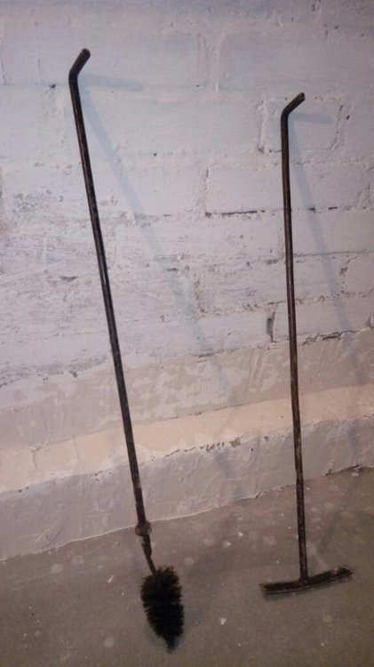

papen76 Opublikowano 11 Stycznia 2018 #1250 Udostępnij Opublikowano 11 Stycznia 2018 Ja odziedziczyłem po poprzednim właścicielu takie coś www.kochowka.blogspot.com Cytuj Odnośnik do komentarza Udostępnij na innych stronach Więcej opcji udostępniania...
