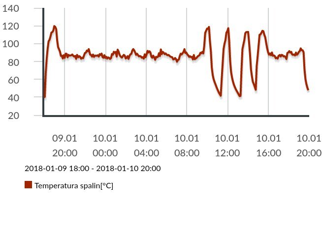

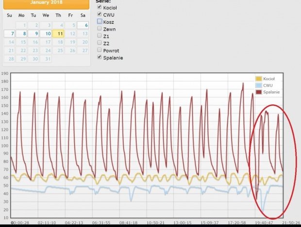

Zastanawiam się czy coś zmieniać w obecnej pracy kotła, utrzymuję w domu 14-14,4* - przy takich ustawieniach palnik odpala się około 6razy dziennie na około 20min. Ustawiona duża histereza, 30* - grzeje do 70*. Sterowanie pogodowe podłogówką, a pompa kotła i obiegu na grzejniki też wyłącza się po osiągnięciu przez Ecoster zadanej temperatury.
W sumie to kocioł startuje po to, żeby utrzymywać swoją temperaturę.
Macie jakieś sugestie? Popełniam jakiś błąd?
Z moich obliczeń - w ciągu ostatniej doby gdzie mamy sporo mrozu wyszło maksymalnie 13kg.

Myślę że nie ma co zmieniać. Ja mam w domu 21 stopni i idzie teraz trochę mniej niż 20 kg na dobę plus para z komina ;)
