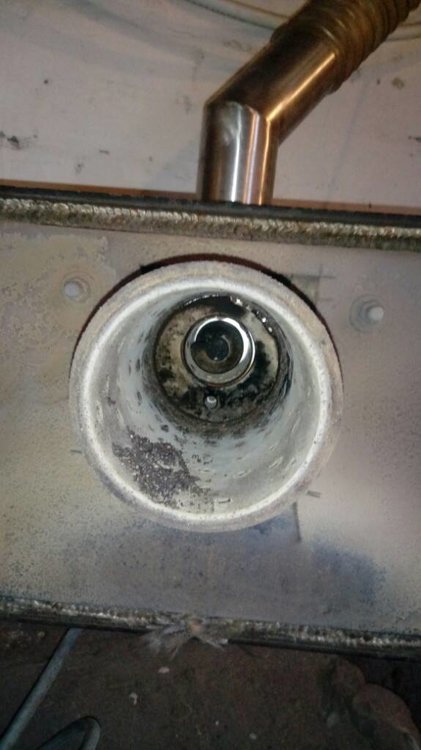

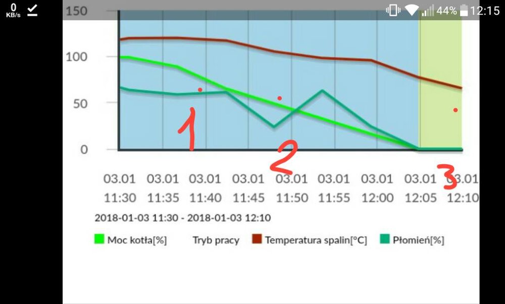

Mam prośbę czy ktoś może ma lub ma możliwość wstawienia filmu jak uważa że ma w miarę poprawny płomień i jak on się pali . Interesuje mnie jak w momencie palenia wygląda gardziel palnika czy tam z tyłu widać świeży pellet jeszcze nie zapalony jak u mnie ? Czy na mniejszej mocy ten płomień jest mniejszy a pellet się cały już w rurze palnika spala? Myślę iż niektórym by to pomogło poprawnie ustawić palnik instrukcję palenia się płomienia widziałem , Potrzebowałbym na żywo .
1:
https://youtu.be/ssCI9__bEHs
2:
https://youtu.be/OOq1Wu8tdDE
3: wyczyszczony palnik
4: sytuacja na wykresiefdf4c09c6fb4a2be5a0d4f9bce31e474.jpg
Edytowane przez papen76
1:
2:
Dzięki za szybką odpowiedz czegoś takiego potrzebowałem . U mnie taki ładny pierwszy płomień to gdy był na ustawieniach fabrycznych niestety po godzinie do połowy przynajmniej zapychał się palnik a potem zaczął się wracać płomień do rury podajnika, lub płomienia palnik nie widzi i wygasza piec.
