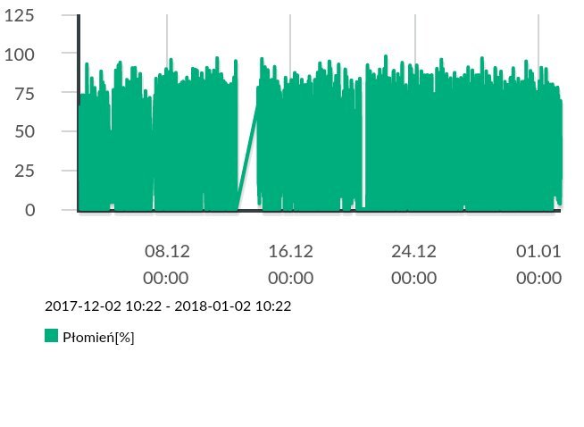

Ja nie mam lambdy, palę peletem no name za 600 zł. Jadę cały czas na FL. Jedyne co reguluję, to waga paliwa przy rozpoczęciu kolejnej tony. Czas testu 6 minut. Od 30 października do 30 grudnia poszło mi 1480 kg.

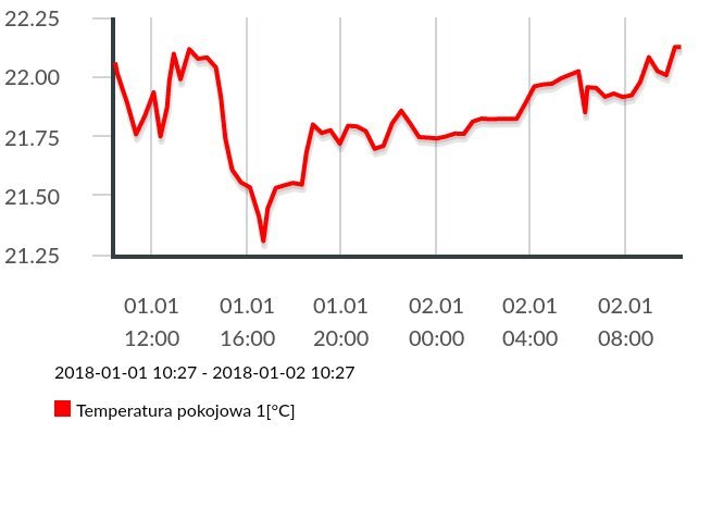

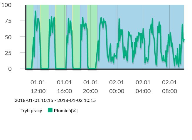

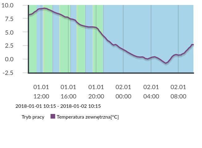

Wczoraj w dzień było dość ciepło, w nocy temperatura zaczęła spadać i palnik zaczął sobie fajnie modulować moc. Płomień też nienajgorszy. Pewnie z lambdą byłby jeszcze lepszy.be3726580a621b3464463ce63529ea74.jpgcac726fa74a4528b0485c58c3aeb9be1.jpgcb191021b208567c6207fbddb5f5f783.jpg

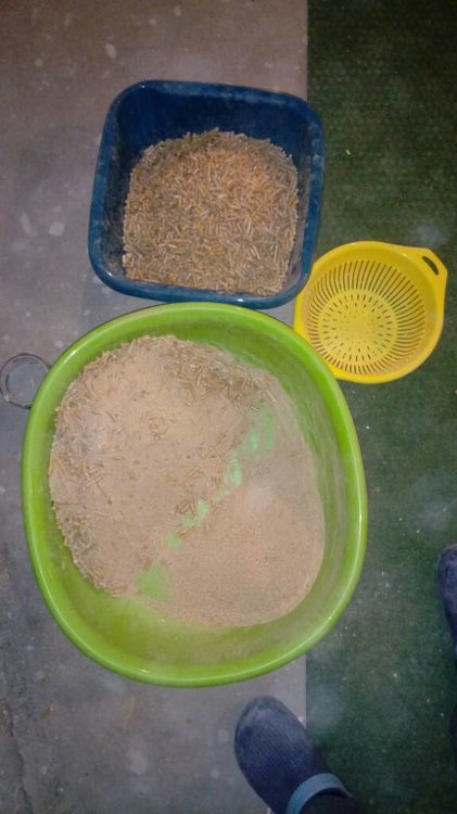

A czy nie jest tak ze gdy mamy kiepski zbiornik i pellet spada do polowy zbiornika to i waga pelletu podawanego przez podajnik moze byc inna ? Wtedy sada byla by wskazana
Kolego @Patrol ja tak szybko się nie gniewam ,ale cenię merytoryczną dyskusję . :) Pozdrawiam
Kolego @rzegus tak może być.
@rzegus, może tak być. Ostatnio zebrałem się w sobie i wybrałem wszystko z podajnika i zbiornika do zera. Po 8 miesiącach użytkowania uzbierało się prawie 1,5 kg trocin. Po przewazeniu tego samego pelletu dawka wzrosla z 1300 gr do 1400 gr, a więc różnica stosunkowo spora.a4012d6f35d1ab3cd459078bd76cd3b4.jpg

Co do zbiornika to może nie jest on kiepski ale raczej sam lej nie został przemyślany. Jak pisałem wcześniej zastanawiam się nad zamianą ślimaka na takim. Tylko mam obawy co do tego czy nie będzie się klinował bo na pewno pelletu nie przesypie i trociny będzie zabierał. Jest kilku producentów którzy robią takie rzeczy na wymiar. Co o tym sądzicie?
A ja przeważałem wczoraj ten sam pellet po nie całych 2 tygodniach i z wagi 1700 obecnie pokazała 1560 . Nie wiem skąd taka róznica. Ale po wprowadzeniu tej wartości zaokrąglając do 1600 i kalorycznośc 5,2 sonda lepiej trzyma parametry tlenu w spalinach na poszczególnych jej mocach.
Edytowane przez robin60
U mnie co prawda różnica w wadze oscyluje około 20 gram ale tak jak na zdjęciu które załączyłem kilka postów wcześniej podajnik ustawiony niemal poziomo (15 stopni). Ale żeby tak ustawić trzeba było koniec podajnika w moim przypadku podnieść około 50 centymetrów nad podłogę a to znacznie wyżej niż zasobnik kipi. Teraz podaje mi paliwo o wiele stabilniej i z procentami płomienia nie mam problemu. Jednak mimo to czasem zdarza się, że podaje mniej paliwa lub nieco więcej. Na tą chwilę kaloryczność łuski ustawiłem na 5,7 a kiedy podajnik był 45 stopni to łuska miała 4,4 kaloryczności. Więc coś tu jednak na rzeczy jest z podawaniem paliwa i jego wagą.
