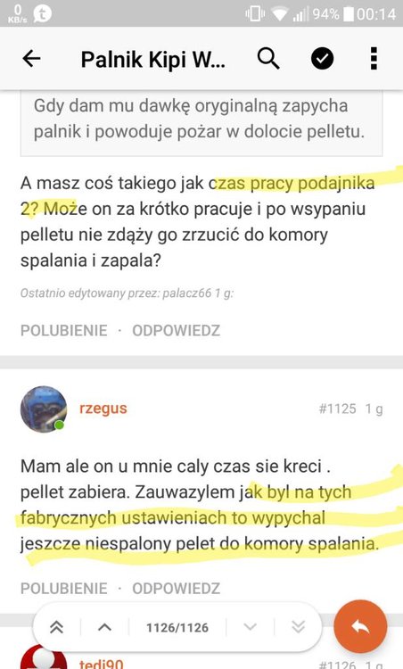

Witam kolegów po świętach widzę że się nudzicie, więc prosiłbym o pomoc w ustaleniu przyczyny problemu z moim palnikiem.
Problem polega na tym iż po poprawnej wadze palnik zasypywany jest pelletem którego nie może spalić. Palni-czek się zapycha fotokomórka nie widzi płomienia i wygasza piec, lub płomień cofa się z powrotem do rury która podaje pellet. Płomień cofa się bardziej gdy otworzę drzwiczki z palnikiem - jutro i tak wyczyszczę komin. Podejrzewam iż palnik trzeba rozebrać i być może przeczyścić.
Posiadam palnik KIPI 18 - NIE MA MOŻLIWOŚCI REGULACJI mocy tak jak w większości waszych palników.
Moc reguluję parametrem którego większość kolegów niema :
Czas podawania paliwa przy 100% mocy kotła (w regulatorach retortowych główny czas podawania)
Poniżej zamieszczę skreny po restarcie ecomax na niby oryginalnych ustawieniach jeżeli ktoś będzie miał podobne oprogramowanie poproszę o sprawdzenie czy ustawienia ma podobne

Po restarcie ten parametr
Czas podawania paliwa przy 100% mocy kotła (w regulatorach retortowych główny czas podawania) ma 5,4 s
- nim mogę zmniejszyć moc palnika i ustawić aby mniej pelletu żarł niestety ma problem z nagrzaniem a na razie mrozów niema. Gdy dam mu dawkę oryginalną zapycha palnik i powoduje pożar w dolocie pelletu. Oczywiście pelet ważony i podana kaloryczność - tam po restarcie już zmienione na kaloryczność 5,6 celowo zawyżona i waga 13.9
​A masz coś takiego jak czas pracy podajnika 2? Może on za krótko pracuje i po wsypaniu pelletu nie zdąży go zrzucić do komory spalania i zapala?
Mam ale on u mnie caly czas sie kreci . pellet zabiera. Zauwazylem jak byl na tych fabrycznych ustawieniach to wypychal jeszcze niespalony pelet do komory spalania.
Może się nie znam, bo nie jestem instalatorem, ale podajnik 2 przesyła pellet do komory spalania......93d9a3dd7742fcee8234ebea854eeb45.jpg
