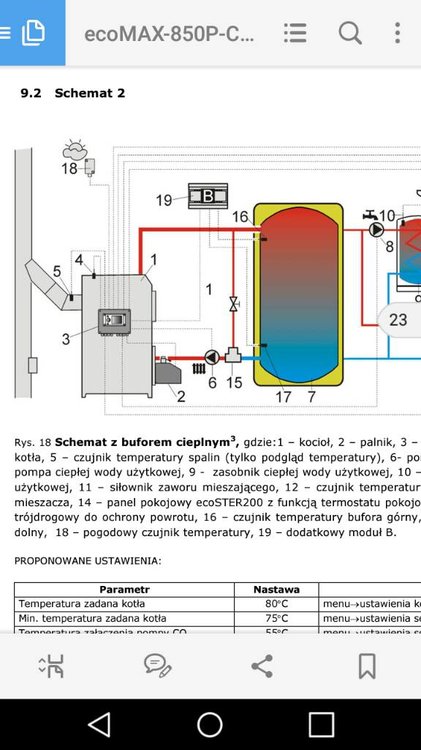

Z czysto logicznego punktu widzenia powiedz @robin60 jak można spalić 2x więcej przy instalacji z buforem? musiałbyś mieć 50% strat na buforze. Dalej idąc logicznym tokiem rozumowania wymiennik uzyskuje największą sprawność właśnie w okolicach swojej znamionowej mocy i jest ona dużo wyższa niż podczas modulowanej mocy palnika 4-5kw. Przy dobrym buforze, dobrze zaizolowanym nie ma takiej opcji. Jedynie wątpliwy może być zwrot kosztów instalacji bo prócz wygody, stabilnej pracy ogrzewania, ekologii, czystego kotła zysków finansowych wielkich nie będzie.

Kolego @Kocur34 czy warto -WARTO ale uważam , że cena tego ustrojstwa jest za wysoka , ponieważ powinna ona jeszcze prócz parametrów tlenu jakie trzyma na odpowiednich mocach dobierać też sobie odpowiednia ilość paliwa i w tedy to już by było to Jak Tatyne w Mamine.

Chyba ten bufor nie taki zły, skoro w instrukcji o nim piszą [emoji6]0bbe1d140980d5bf4eb732de6c8990f3.jpg
