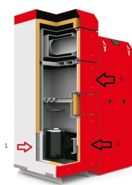

To teraz pytanko z innej beczki. Gdzie byście zainstalowali palnik w moim kotle.
 Poz. 1 zamiast retorty. Poz. 2 drzwiczki popielnika, po wycięciu blachy, która służy nie wiem do czego. Najmniej problemów było by nad rusztem wodnym poz. 3.
Kolego Dragster ja zamontowałem palnik w miejscu gdzie był podajnik retortowy na dole kotła. Dzięki temu dorobiłem sobie ruszt i powiesiłem nad palnikiem więc dalej mam możliwość spalania ścinków drewna i papierów z poczty. Ale to oczywiście zależy od Ciebie. Dla mnie jest tak wygodniej bo nawet kiedy palnik chodzi to mogę sobie wybrać popiół i posprzątać, w drzwiczkach byłoby to kłopotliwe. Myślę też że wymiennik jest lepiej wykorzystany do podgrzewania wody.
