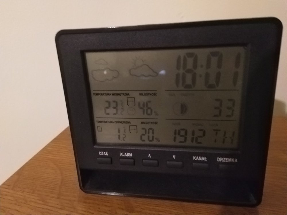

IMG_20191219_180151.jpgJa mieszkając w klocku z przełomu lat 80/90tych ze ścianami 36cm palę za namową tutaj ludzi właśnie całą dobę bez obniżania i u mnie akurat się sprawdza. Ale wiem że każdy dom jest inny i nie każdemu tak dobrze wychodzi. Znajomy ma dużo nowszą budowlę i jemu opłaca sie obniżenie nocne (-1* w dół) ale on tak nie traci ciepła jak ja i doprowadzenie do zadanej trwa połowę krócej. Jak robiłem obniżenie od 23-6 rano to od tej 6 kocioł mi w zimę zapitalał 4-5h żeby nadrobić ten stopień + dzienną histerezę. Teraz odpali się raz w nocy na 1,5 godziny, pompnie sobie i tyle. A wiecie jak ja grzeję, włącz/wyłącz a w domu mam tyle a dopiero mi się 15 minut temu kocioł włączył.
