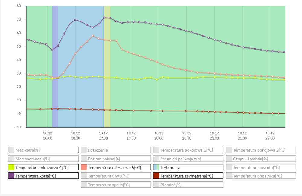

Kocioł rozpala się 6 razy. Zadana temperatura to 70st histereza 20. Sama histereza nie ma znaczenia. Kocioł na 1 rozpaleniu ma dogrzać obieg grzejnikowy i pomieszczenia z grzejnikami. Termostat sam go wygasi.
Tak wygląda cykl pracy:
mieszacz 4 - podłogówka
mieszacz 5 - grzejniki

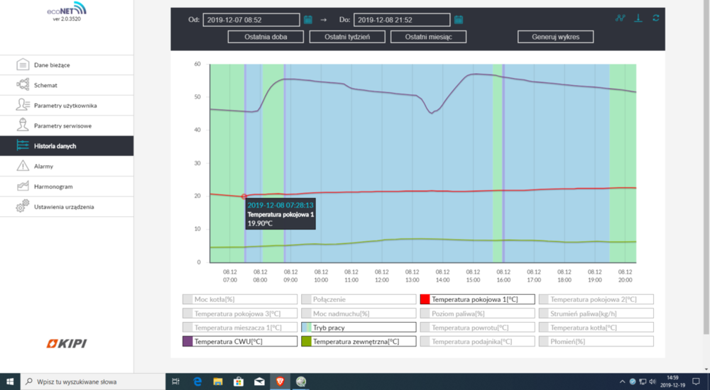

Jestem tego samego zadania. U mnie nagrzewanie trwa bardzo długo, więc histerezę pomieszczeń mam tylko 0,2 st. Niedawno zdarzyło się, że wyjechałem na weekend i kocioł został pod opieką mojego szwagra-fajtłapy, który do czyszczenia kotła, wyłączył z prądu sterownik w trakcie pracy. Efekt taki, że sterownik zgłupiał kompletnie i fajtłapa nie potrafił włączyć kotła. Po długim czasie udało mu się na tyle uruchomić kocioł, że zagrzał tylko CWU, ale chałupy nie grzał. Poniżej wykres ile trwało w moim mieszkaniu podnoszenie temp z 19.90 st do 22,5 st.

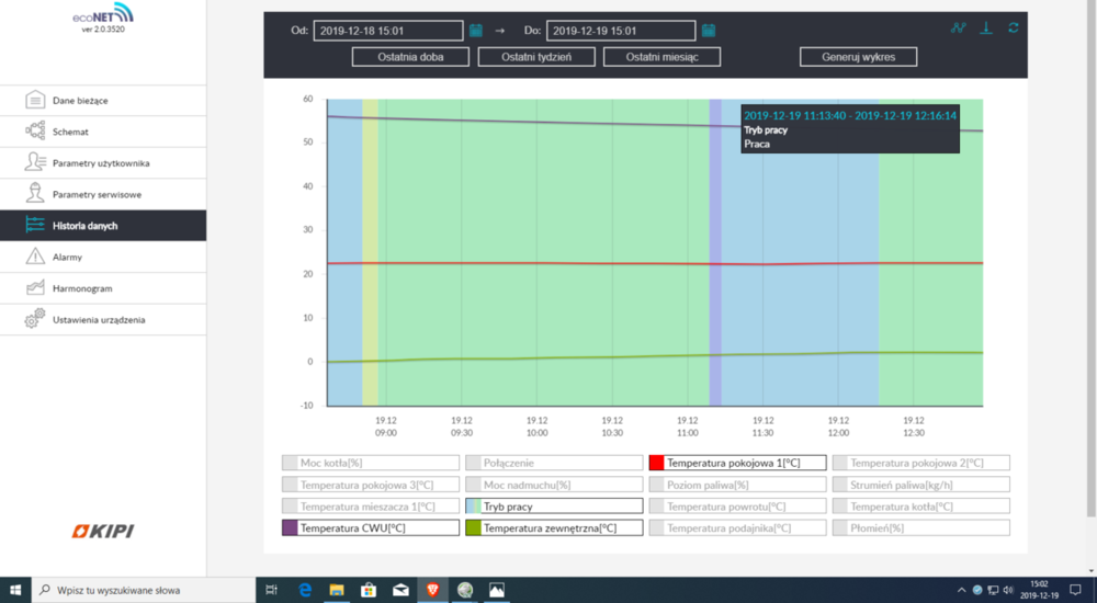

 A poniżej wykres, ile to trwa, gdy obniżenie jest tylko 0,2st.
