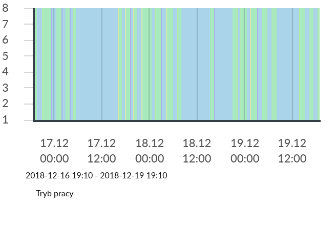

Porównałem dane sprzed roku, próbowałem obniżeń nocnych i wyłączenia pompy od termostatu. Praca palnika wyglądała nieco inaczej niż teraz bez obniżeń i przy stałej pracy pomp. Dom poniemiecki, ceglany z podłogówką.
Na wykresach trzy doby.
Niech każdy sam oceni, co lepsze dla niego.467ed300fa7b6e600d171445271106b5.jpg9582d5022f05758f6ba869c357002581.jpg0eef2a1094f2d41c75dd6e5beb4b3f51.jpg36e71c13117227d75808595cc43c77c3.jpg
