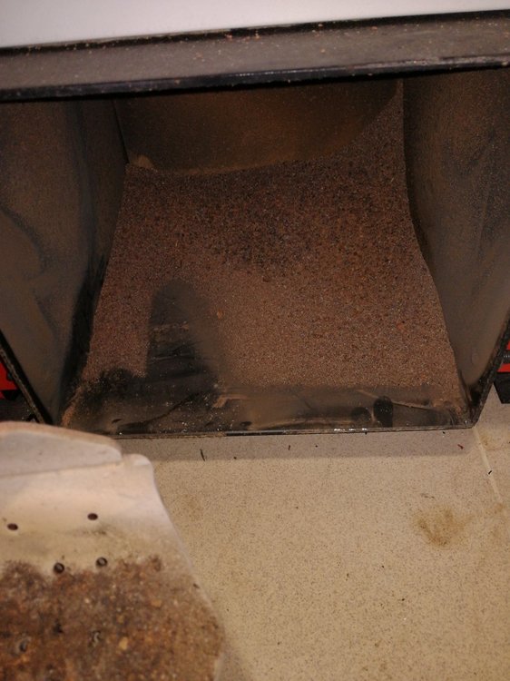

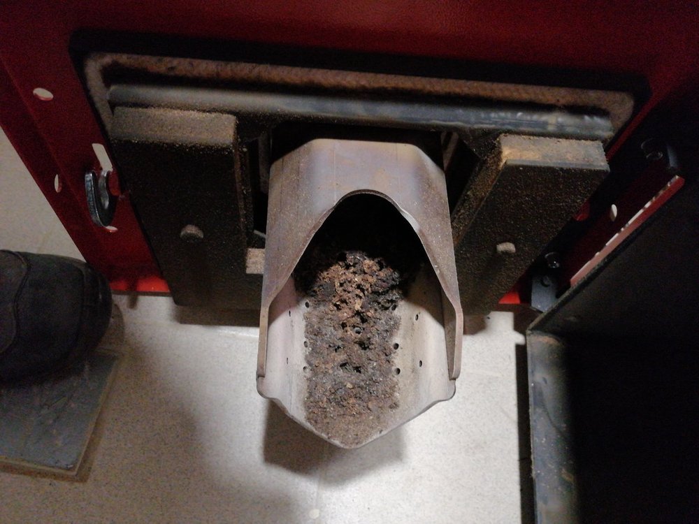

Za 1 razem po wykonaniu testu przez serwisanta 6 min podawanie =1250g, po tyg zwazylem jeszcze raz, wyszło 860g i na taką wartość zmieniłem. Jako wartość opałową zmieniłem z 5,2 na 4,7 (na opakowaniu jest napisane >4.5kwh). Były spieki a teraz lekko niedopalone jakby minimalnie zbite 'górki z popiolu' - na palniku, na wyczystce szary popiół.

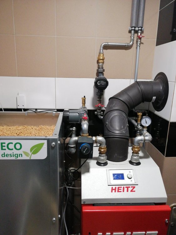

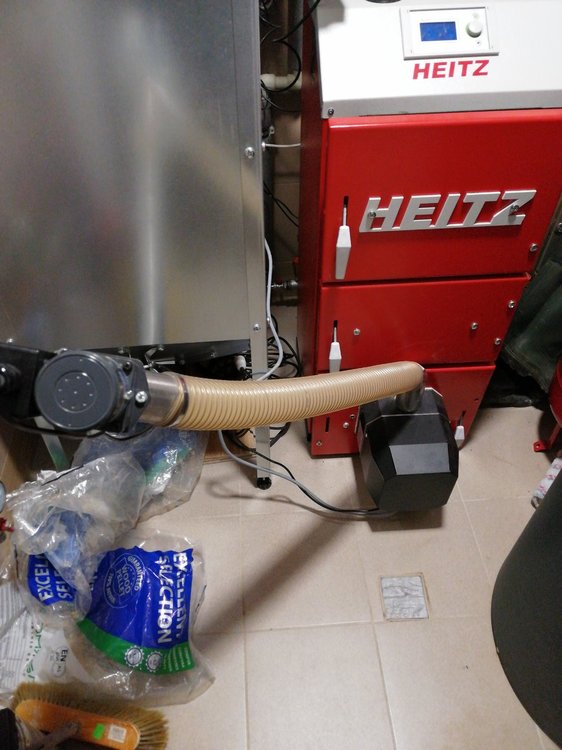

Koniecznie wstaw zdjęcia instalacji z opisem.

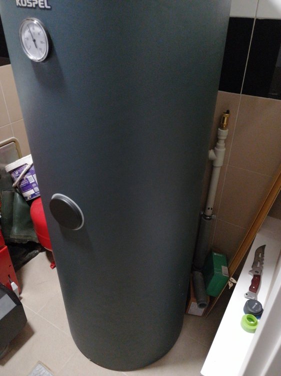

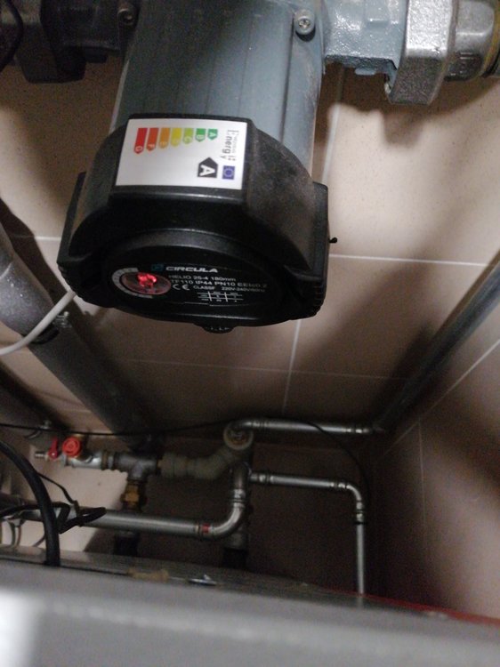

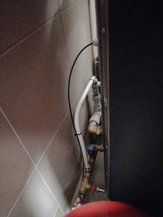

Ten kocioł ma z 20 uruchomień na dobę.  40stC w podłogówkę? U mnie przy obecnej aurze nie więcej jak 27stC. Jak masz wykonany obieg podłogówki? 3D? RTLe? Piszesz że masz mieszacz, do czego on jest? Jaką masz temperaturę w pomieszczeniach?
W podłogowke idzie 31-33st przy tych temp. Zawór 4ro i 3drogowy mam z tego co się orientuję. Jak będę 2 domu wyślę zdj instalacji.

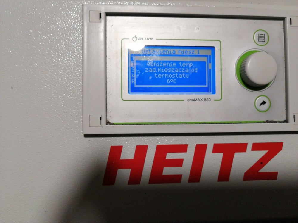

Co do ustawień mieszacza/y to nie do końca mogę to sobie wyobrazić. Piszesz, że temperatura mieszacza 40C, potem, że sterowanie pogodowe. Najpierw wyjaśnij jak masz zbudowaną instalację (najlepiej wrzuć schemat), żebyśmy wiedzieli co idzie w obieg, w jakiej temperaturze i co odpowiada za tę temperaturę... Masz ecoNET? Jeśli tak, to wrzuć też screeny ustawień.
Zdj instalacji oraz tego to o czym mówiłem apropo mieszacza (termometr pokojowy mieszczą) z którym współpracuje sterowanie pogodowe, bez sterowania pogodowe go mieszacz jest ustawiony na 40st.

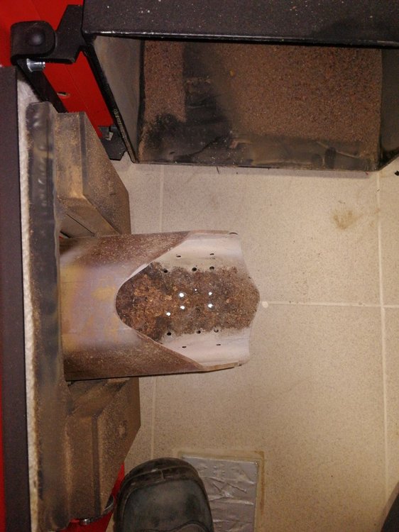

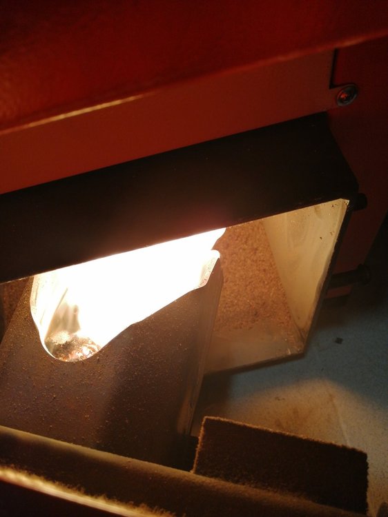

Ten palnik to na pewno kipi?
Tak.
Twój palnik tak wygląda, bo ostatnie zdjęcie w poprzednim poście temu przeczy?
@Crespoo To wcięcie, przez które widać płomień, to niezła zmyłka w takim razie [emoji6] Tak jak pisałem wcześniej, kociołek podobny do mojego, dołożyli dwie półki i zawirowywacz w wejściu czopucha. Tylko pojemność mniejsza, bo zdaje się 42 litry, jeśli się nie mylę. Konstrukcja mialowca z małym wymiennikiem. Witaj w klubie [emoji3]
Jak żyć w takim razie, powoli się denerwuje... Co to oznacza? "
Kolego, wybacz, ale jestem jak niewierny Tomasz. Pokaż na zdjęciu ten palnik, bo ja pierwszy raz w życiu widzę taki twór.
I nie odpowiedziałeś na moje poprzednie pytanie...
Nie, no nie ma się czym denerwować, to nowy dom i wszystko powoli się ureguluje. Po prostu potrzeba czasu.
Nie wiem, jak zinterpretować ta rynne, z której wylatuje płomień. Jakby to nie robiło Ci problemu, możesz cyknac fotkę z boku, jak ta rura z kipi i sam palnik jest tam osadzony?
