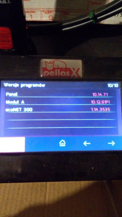

@Benton661 jaki masz soft w Module a i panelu ?

2 minuty temu, Benton661 napisał:
Cezar, znajdź kumatego serwisanta, to da się zrobić
Baaa, żeby to było takie proste. Przecież teraz panela nie wyciągnę...
Ja mam trochę inny palnik więc raczej wersja którą mam aktualnie niewiele pomoże
Cezar, nic nie trzeba wyciągać. Do mnie przyjechał serwisant, wpiął się swoim laptopem korzystając z Econeta, 10 minut i po robocie. Słupki wskoczyły automatycznie
Ja mam toucha, kolega Laptop ma zwykłą, rok starszą wersję sterownika (z pokrętłem) i też bez problemu poszło
Ale Laptop też ma revo chyba, tak?
Także rodzaj procesora nie ma nic do rzeczy. U nas się dało, u was też się da

14 minut temu, Benton661 napisał:
Ja też mam procek 128
4 minuty temu, Benton661 napisał:
Ja mam toucha
Chyba nie zrozumiałeś. Problem jest w tym panelu z pokrętłem. @cezar76 ma wersję z mniejsza ilością pamięci. Ten soft się po prostu tam nie zmieści.
Dla ścisłości Moduł A to sterownik. Panel to ten panel z pokrętłem lub Touch w Twoim przypadku.
Edytowane przez Dragster
Dlaczego u Laptopa się zmieścił? Też ma wersję z pokrętłem
Bo są dwie wersje. Na prockach z pamięcią  128 i 256. Widocznie Laptop ma 256.
A nie odwrotnie?
Soft do Modułu A waży 130kB a soft do panela 1,9MB.
Edytowane przez Gonzo19
Sterownik ma 128k pamięci. Przynajmniej  taki jest wsad.
12 minut temu, Benton661 napisał:
Laptop ma 128... Ile razy mam to powtarzać???
Może nie zrozumiałem. Wcześniej pisałeś o sobie po prostu.
31 minut temu, Benton661 napisał:
Nie sądzę, żeby było konieczne odsyłanie do serwisu. Ja też mam procek 128, już 4 rok, a kolega ma 5 rok i bez problemu dało radę zaktualizować soft. Cezar, znajdź kumatego serwisanta, to da się zrobić
Myślałem że zrozumiale napisane było:-)
Tak, mam 128 z pokrętłem. Toucha mam w domu. Zdjęcie mam Wam wrzucić? "Fabryczny " serwisant przyjechał na miejsce, wpiął się i po chwili wszystko się zaktualizowało. Nie wiem skąd ta plotka, że się nie da w 128 ;) jak już wspominał Benton661, szukajcie kumatego serwisanta, a nie samozwańca, który trudni się montażem palników.
No do mojego nie ma opcji by soft był kompatybilny. Do 860tki nie ma po prostu softu pod panel 128. Może go po prostu nie było. Za to były 3 wersje na ATXMEGA256 Do 850tki plików nie widziałem.
