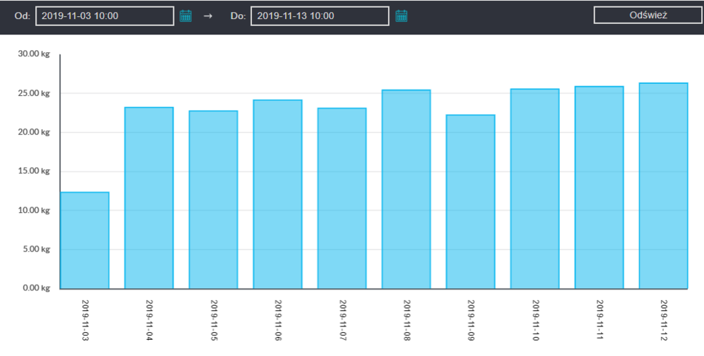

Ja mam teraz ~25kg :)  Średnia na zewnątrz pewnie z 4-5stC. Dom 250m2. Oczywiście nie wszystko ogrzewam (pozornie). Od strony  mojego sąsiada szwagra zimna ściana bo w ogóle nie ogrzewa teraz. Niestety sporo mi to teraz ciepła wyciąga. Temperatura w pomieszczeniach 22stC.
Edit.
Zapomniałem dodać CWU dla 4 osób grzane 2 x dziennie do 47stC. Zasobnik 140l.
Edit2
Zapomniałem wstawić słupki:

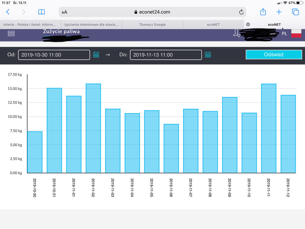

Kuszą te słupki zużycia paliwa , ale ja mam taką wersję " light " tego parametru, bo do zbiornika wchodzi mi od min. do max. 100 kg. pelletu , plus minus 1 kg. Więc po procentach napełnienia  znam zużycie wagowe.

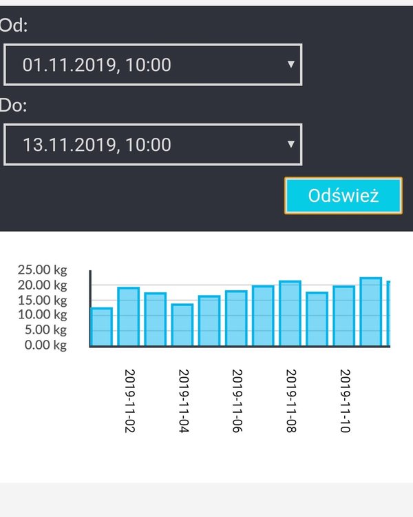

Ja wrzucę swoje słupki za listopad. Wychodzi średnio niecałe 20kg na dobę, ale ciepła sobie nie żałuję. Wyłączyłem testowo pogodówkę i daję na grzejniki sztywne 40 stopni. Spalanie trochę wzrosło, ale poczekam kilka dni jak chata się ustabilizuje. Dałem też większe moce w trybie Standard, co skutkuje siwym kolorem komory spalania. Także cały czas testy i testy...:-)
4 osoby, CWU grzane wg potrzeb:-)
