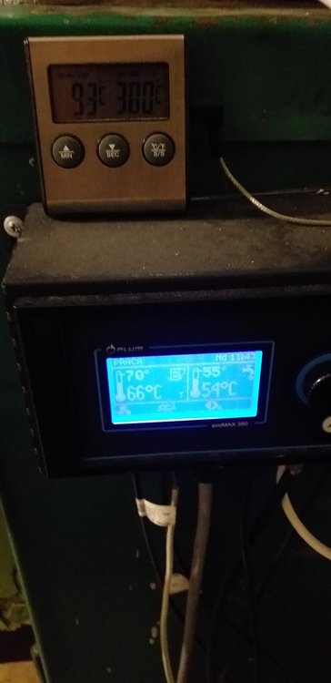

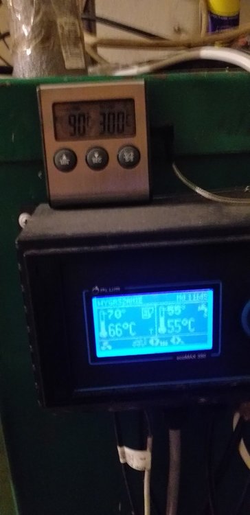

Trochę to potrwało,bo w czasie pracy palnika korzystano z wanny.Ale ostatecznie wygaszenie nastąpiło od czujnika CWU przy zadanej 55 stopni.Temperatura na kotle dobiła do 66 stopni przy zadanej 70 stopni.Temperatura spalin pod koniec cyklu 90 stopni.Pierwsze zdjęcie pod koniec pracy.Drugie tryb wygaszania.Niestety po osiągnięciu przez CWU zadanej temperatury włącza się pompa CO chociaż na panelu jest literka T.

No u mnie to tak nie działa. Palnik zawsze leci na wyłącz i zasobnik z temperatura nie osiągnięta.
Dodam,że po wygaszeniu pompa CWU pracowała jeszcze 20 minut.Temperatura w bojlerze wzrosła do 60 stopni a na kotle spadła do 63 stopni.
Jak to masz poustawiane wszystko?
Ale co konkretnie.W poście #8903 opisałem z jakimi nastawami robiłem to doświadczenie.
g69 Bardzo podobnie jak u mnie , z tym ze ja mam obniżenia nocne dla cwu żeby się nie dogrzewało w nocy , tylko w tedy kiedy potrzeba @CV6 ustaw temperatura załączania pompy tak żeby się wyłączyła wcześniej , chodzi oto żeby cwu nie grzała z powrotem  kotła , co najwyżej jak kocioł nie nagrzeje cwu za pierwszym razem to odpali się jeszcze raz i za drugim na pewno dogrzeje , u mnie na ogół wystarcza jeden raz zasobnik 300l .
Niestety ecomax 350 pod względem  sterowania pomp CO i CWU  jest dość prymitywny.Żeby wcześnie wyłączyć pompy trzeba by dać niską histerezę na kotle.Ale wtedy jak temperatura na kotle spadnie o tę histerezę to palnik się odpali nawet jakby temperatura CWU w bojlerze jest osiągnięta.No chyba,że palnik pracuje w trybie lato.
Ale jak ustawić pompę cwu przecież to tylko priorytet/bez. Chyba, że mówicie o czymś innym o czym w ogóle nie mam pojęcia i prawdopodobnie tak jest ? W lecie dobijało zasobnik 3-4 razy w ciągu doby przypominam że to 100l tylko i spalanie w lato wychodziło 3kg/24h
Edytowane przez CV6
Kordjano ma lepszy sterownik bodajże ecomax 850.Chyba tam są większe możliwości.
Sory spieszę z wyjaśnieniami, zapomniałem że u mnie jest trochu inaczej , ja mam wszystko na jednej pompie zamiast pompy cwu mam zawór elektromagnetyczny , wydłużenie pracy tego zaworu { u was pompy cwu} to 20min a pompa co ma ustawialną  temperaturę załączania u mnie w lecie to 52 st palę w trybie zima co zakręcone , u mnie pompa co pcha wodę ogrzewajac cwu a za utrzymanie zadanej w zasobniku odpowiedzialny jest właśnie ten elektrozawór .
Temat ogarnięty. Kocioł w trybie standard z histerezami h1-6 i h2-12 dobił mi w końcu do zadanej temperatury zasobnika.
