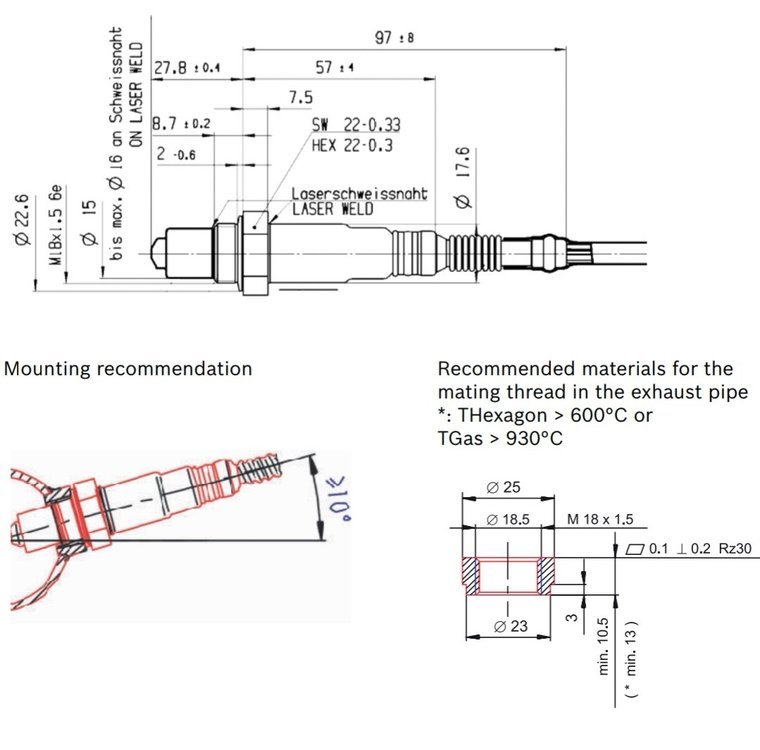

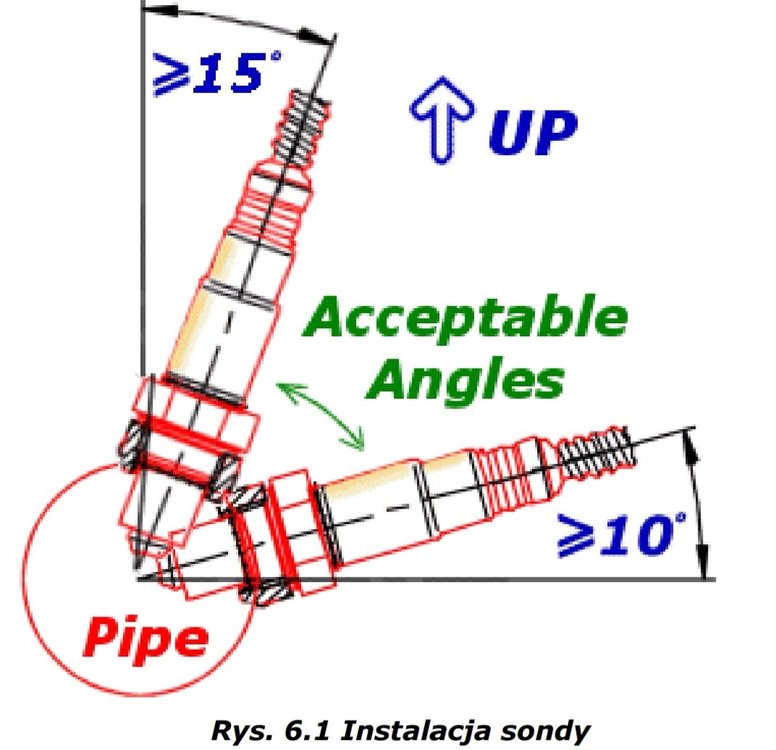

Ja mam taką i coś takiego wspawane  pod lekkim kontem w stronę kotła
Edytowane przez gilal
Nie pamiętam dokładnie jaki to gwint ale używany jest w hydraulice siłowej możesz kupić odpowiednią mufkę na allegro albo tam gdzie zaciskają węże hydrauliczne a nie z Zoo :)

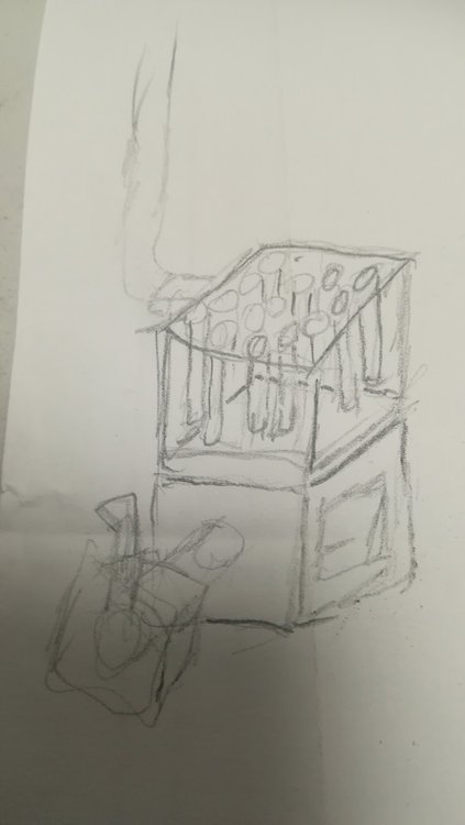

Schemat mojego kotła 24 płomieniówki rurowe, przerobiony stary kocioł na ekogroch 18 kW
Kolego @mw1100 mam nadzieję , że będziesz aktywnym uczestnikiem tego wątku , z uwagi na taką  efektywność spalania pelletu pozaklasowego i Twoja wiedza będzie pomocna innym.
Pokaż ten kocioł w realu jak wygaśnie i te płomieniówki , rozumiem , że masz do nich dostęp bez problemu by czyścić.
Edytowane przez robin60
Czyszczenie nie jest takie proste, trzeba zdjąć górną obudowę i odkręcić 4 śruby, szczotka na kiju + 24 rury do przeczyszczenia.
