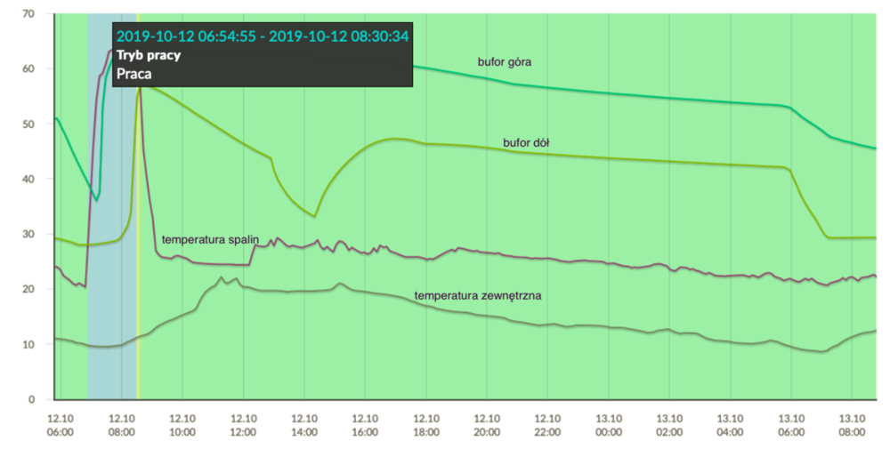

Cześć Tomek! Jak sprawuje się Twój nowy kocioł? Jest różnica w czasie ładowania bufora? Jak jest u Ciebie z czyszczeniem kotła?
Cześć, super. Żałuję tylko, że wcześniej nie wymieniłem wymiennika.
Ja też... Lokalny przedstawiciel dał mi zaporową cenę na wymiennik. Gdybym wiedział, że kupisz w takiej cenie, to byśmy wzięli dwa [emoji6] Teraz to już się wstrzymam z modernizacją, bo za rok mam mieć gaz w ulicy.
NIe mogę Ci dokładnie odpowiedzieć odnośnie czasu ładowania bo idę teraz na innych parametrach, palnik pracuje na mocy max 20kW, i wygaszanie jest przy 50st C, tak około od 1,1h do 1,5 h trwa ładowanie
Dlatego wiedząc, że będzie podwyższka cen kupiłem w marcu
Pięknie to działa!
