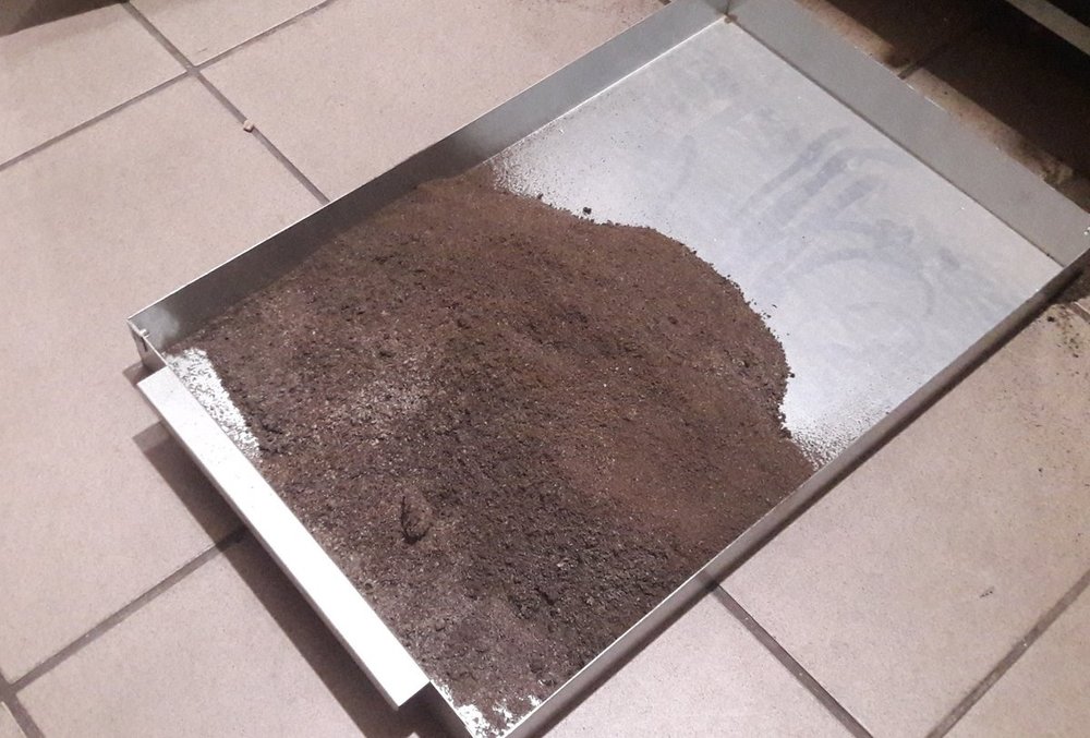

Dzięki za podpowiedzi, wczoraj odpaliłem palnik tak na próbę dogrzać trochę CWU i popiół w popielniku wygląda tak jak na zdjęciu,co o tym sądzicie?Wieczorem podam ustawienia palnika pozdrawiam

Jak tylko nie wyrzuca pelletu do popielnika, to jest dobrze.

Co do tych fotek popiołu,  u mnie nie ma takich "takich grudkowatych" czarnych niedopałków? Sam pyłek. Też od niedawna dopiero palę ale wydaje mi się że za można zmniejszyć trochę podawanie bo chyba za szybko wyrzuca niedopalony pellet. Niech koledzy poprawią jeśli się mylę.
Też mi się wydaje że tych grudek nie powinno być,
U mnie taki, nadmuchy ustawiał serwisant z analizatorem spalin - może też ma jakiś wpływ.
Za mocno dmucha w stosunku do podawania. Zmniejsz trochę wiatry.
Edytowane przez Trener40
Ok zmniejszę trochę i zobaczymy co będzie
@szumik83 jeśli masz palnik zamontowany tuż nad rusztami musisz zwracać uwagę na spieki bo one nie przelecą przez ruszt i może ci wyskoczyć wysoka temperatura podajnika , a nawet może przepalić się rura spiro , to tak na wszelki wypadek jak by trafił ci się taki pellet .
palnik zamontowany jest ok 5 cm na rusztem,dziękuje za wskazówki:)
