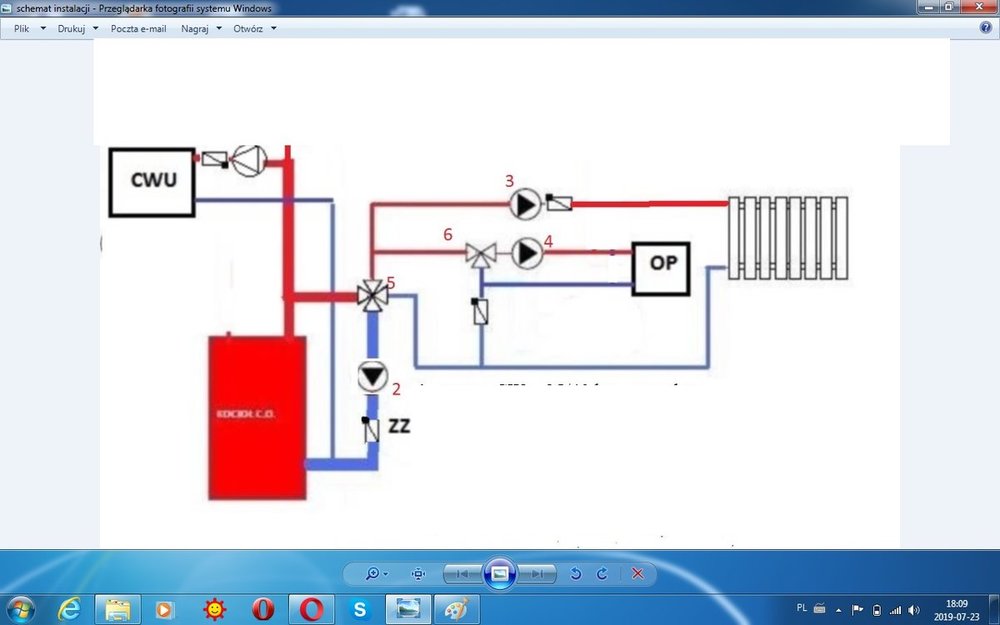

Kolego widzę , że nikt nie garnie się do odpowiedzi, więc postaram Ci się pomóc.
Jeżeli chcesz zamontować palnik w tym kotle to zrób foto tego kotła i go tu zamieść w tedy się do tego odniosę. Dobrze by było jak byś z instrukcji zamieścił przekrój tego kotła.
Z opisu widać , że dom dość dobrze ocieplony , komin stworzony pod pellet , trzeba by zastosować regulator ciągu kominowego jak chcesz mieć straty minimalne w spalaniu.
Trzeba przerobić trochę instalację na podłogę zawór temperaturowy  zaś na drugą część instalacji grzejnikowej zawór 4 D z siłownikiem. Ma to tak wyglądać , jak chcesz tanio i dobrze.
Do tego kotła powinien starczyć KIPI 20 KW według mnie z palcem w nosie sobie poradzi i będzie zawsze pracował na wyższej mocy co jest wskazane choć nie do końca tak jest.

Instalacja u mnie zbliżona  do Twojego schematu - pompa przy piecu pcha do skrzynek rozdzielczych, tam odejścia na grzejniki i pompa z zaworem temperaturowym do obsługi podłogówki. Zawór 4d muszę dołożyć.
