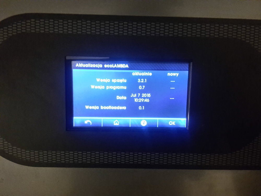

Witam,
Mam pytanie odnośnie sondy.
Jakie macie wersje softu w modułach, jaką wersję sprzętu i jakie macie ustawienia FL dla sondy?
Ja mam tak jak na zdjęciu
Można spytać o aktualny koszt sondy?
1230 +przesyłka w fokus -kotły, tam gdzie kupowaliscie 2 lata temu. Aukcja na all... .
Ogólnie wahają się od tej kwoty do prawie 2k , zależy do jakiego kotła. Najwięcej kosztują te które pasują tylko do jednego producenta.
Edytowane przez Gonzo19
W kwestii sądy Lambda. Teraz dokładnie Ci nie odpowiem co i jak.
Z tego co pamiętam to 3.2.1 tak jak u Ciebie pozostałych parametrów nie pamiętam bo kocioł wyłączony  na lato.
Ale kolega @Darek21 grzeje wodę też latem więc u niego jest komplet informacji na ten temat i taki sam soft jak u mnie. Na pewno Ci odpowie.
Tak to prawda u Tego sprzedającego z tego co wiem wszyscy się zaopatrują w sądy bo ma najtaniej w tym i ja 2 lata temu kupiłem. Sam go polecam dla znajomych.
Witam Panów. Ja grzeję wodę solarami - polecam. Wersję sondy Lambda mam taką jak Kolega Gonzo a ustawienia dla  mocy maksymalnej 6,2 pośredniej 7 minimalnej 9.
pozdrawiam
Dzięki, to jeszcze podajcie parametry FL te A, B, C.
a i z tego co mi wiadomo jest nowszy soft do tego modułu. Niestety nie mam i nie mogę zdobyć
