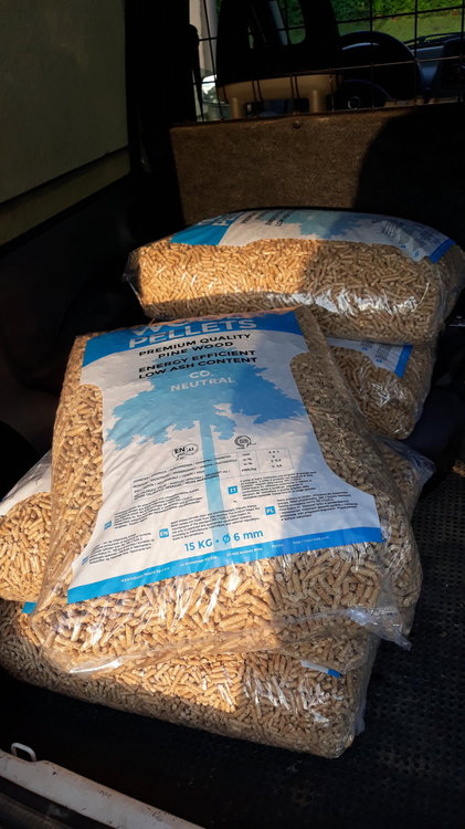

  9. No to spalisz 5-6 ton pelletu. Ja też paliłem 4 tony węgla...

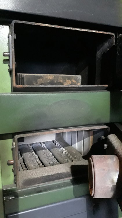

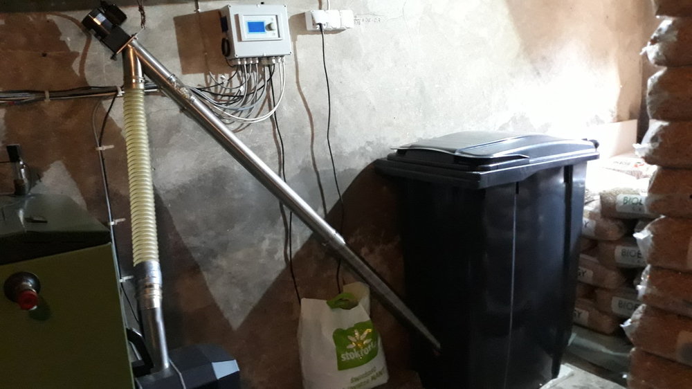

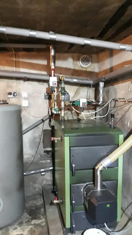

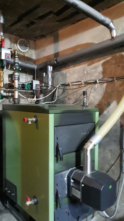

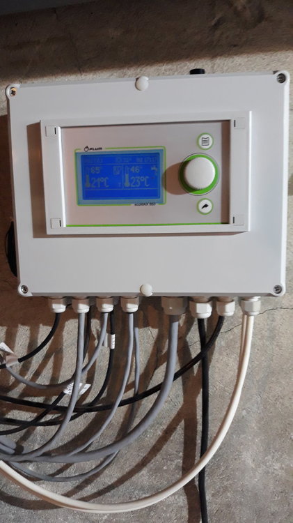

  12. Witam, Panowie gdzie najtaniej kupie Econeta do KIPI ?
