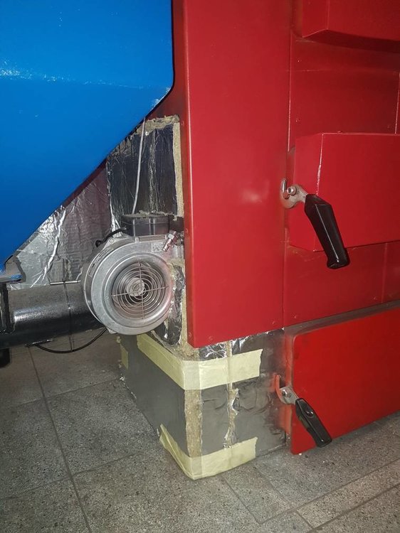

Teraz walcze u siebie z kotłem który mi nagrzewa kotłownie mam małą
i temp do 40  dochodzi załancza sie alarm i wizyta solida
producenci kotłów słabo je ocieplaja  furtki gorące popielnik i mamy niechciany kaloryfer

Ster nie ale ocieplilem mu popielnik furtki i jest efekt a ster wymienie bo ie jest lepszy

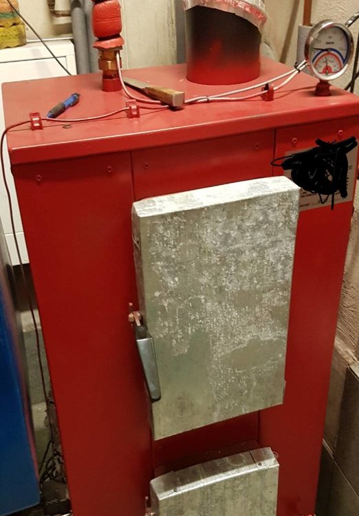

Możesz zrobić jakieś fotki tego ocieplenia? U siebie mam podobny problem i też przymierzam się do docieplenia drzwiczek.
RBR ma fajnie zrobione ocieplenie furtek - przykręcone płytki szamotowe od wewnątrz.
W casto idzie kupić takie do przycięcia.
To jest wermikulit :)
Starsze wersje RBR miały szamot ale nie bezpośrednio na drzwiczkach, były ekrany drzwiczek z płytkami które były oddalone od drzwiczek.

Ja mam plytki na furtkach ale to nie rozwiazuje problemu nagrzania
Wysłane z mojego SM-G935F przy użyciu Tapatalka

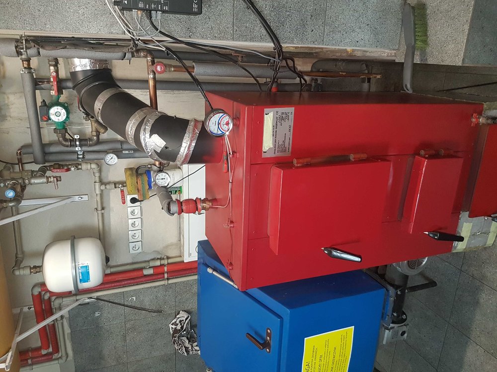

Tak jest po zmianach w kotłowni o 10 st mniej ale i tak mam za cieplo mysle czym zaizolowac rure spalin
Po tych zmianach z ociepleniem mniej pali

Na wydech wełna mineralna opasana siatką np 10cm szerokości ewentualne zakończenia "szyte" drutem i na to gips, można malować :-)
Pozdrawiam RedEd
Można jak napisał red, a można kupić taki kanał klimatyzacyjny, alu + wełna. Też się nadaje, i nieźle wygląda.
U siebie mam owinięte 2x pianką z odbłyśnikiem alu (motoryzacyjną). Też zdaje egzamin elegancko.
