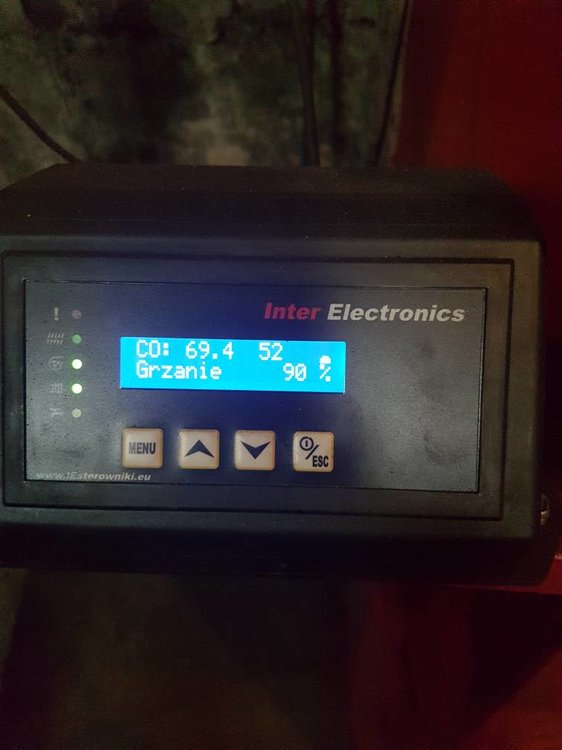

Moze mi ktos po wiedziec czemu ster nir hamował zadana 52 na kotle 69 miał na ruszcie kartony ktore spalił za szybko mu wzrosla temp [emoji16]59fd7503b5f8d4f302e338ef6f6fda48.jpg
Wysłane z mojego SM-G935F przy użyciu Tapatalka
Dwa wyjścia:
- czujnik CO nie kontaktuje
- kartonów za dużo
