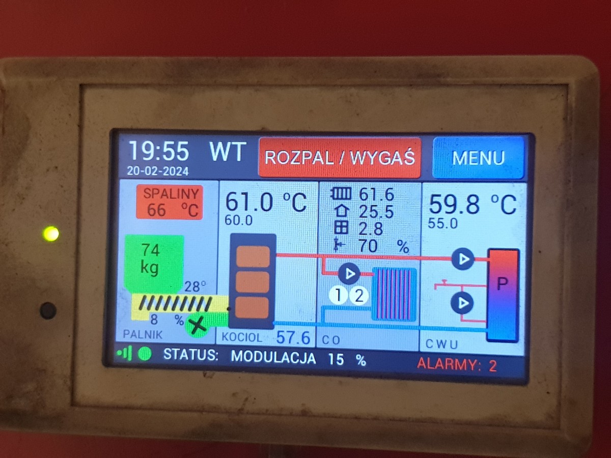

a jaką temperaturę macie na kotłach pelletowych ?, zmieniłem pellet na dębowy, do 6% wilgotności i podbiłem temperaturę kotła do 60°,20240220_200738.thumb.jpg.5a9b21edcdbfeaf1f74d2428d817f50f.jpg
Ja mam 70. Czemu dajesz tak nisko? Ile miałeś wcześniej?

Ja mam zawsze 67 st.
wcześniej miałem ustawienia z ekogroszku 54°, powrót był w okolicy 50, przy suchym ekogroszku nie było problemów, spaliny miałem ok 65°,
