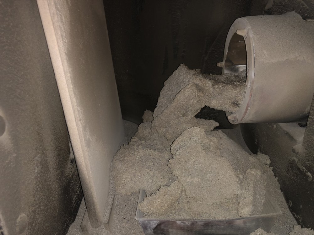

Jak nie sprawdzisz, nie zjesz, nie namoczysz, nie powąchasz to przyślą coś co będziesz musiał spalić lub wyrzucić. Mi dostawca przywiózł coś co pellet przypomina z wyglądu....
@robert004 Co to jest? Bo ja na oczy czegoś takiego nie widziałem. A ten dostawca to przywiózł ten niby pallet w workach, czyli co "no name"?
Ja bym takiego dostawcę z daleka omijał i sam niech tym czymś pali to od razu "zmięknie"

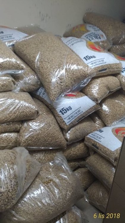

Czy ma ktoś doświadczenie z pelletem Castorama? Volcanica
Wysłane z mojego GT-I9301I przy użyciu Tapatalka
