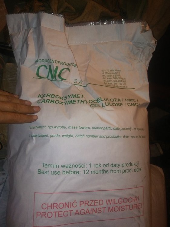

Popularnym dodatkiem do pelletowania trocin są zwykłe wysłodki buraczane, zawierają sporo cukru i melasy ,która jest słodka kleista, ciemna i rozpuszczalna w wodzie, do tego powoduje połysk i poślizg przy prasowaniu pelletu w matrycach. Jednak dodatek zmielonych wysłodków w ilości 0,5% do 1,5% nie spowoduje zmiany barwy pelletu a znacząco poprawia spadek mocy potrzebnej do wyciskania, temperatury, a do tego nie łamią się i nie kruszą, oraz powodują że nie trzeba tak mocno dosuszać trociny przed granulacją. Równie znanym środkiem jest polimer sól sodowa karboksymetylocelulozy (CMC) w ilości dziesiątych części procenta ...a wtedy piękny błyszczący nie pleśnieje pachnie.
Aż poszedłem do siebie na halę zrobiłem fotę, bo u mnie w firmie kilka ton rocznie zużywamy tego towarku. 20180912_223917.thumb.jpg.5f571426af21c0691732e24ba830be47.jpg
Natomiast ciemny pellet może wychodzić np. z pił traków gdzie troszkę kory podczas cięcia pnia się trafi, lub podczas suszenia trocin w suszarniach przepływowych, gdzie spaliny bezpośrednio przepływają w obracającej się części bębna z trociną, powodując jej zabarwienie na ciemniejszy kolor z powodu....sadzy!!! ze spalin. A równie często temperatura powoduje brązowienie jasnej trociny w suszarni.
Natomiast są firmy co naciągają klientów i dodają 10-15% otrąb zbóż...czasem więcej.....
Przepraszam troszkę się rozpisałem i zagalopowałem.
Najprościej to spróbuj smak tej wody (sorki ale trochę nie higieniczne) i może być już wyczuwalnie słodka, jak i leciutko słonawa to CMC lub trzeba odparować wodę, a wtedy pod koniec pojawić się może karmel ,melasa, lub coś śliskiego i gęstego... i takie to jest obstawianie że ten pellet to ładny biały błyszczący to jest lepszy a ten ciemny to beeeeee .
Pozdrawiam i sorki za elaborat.
