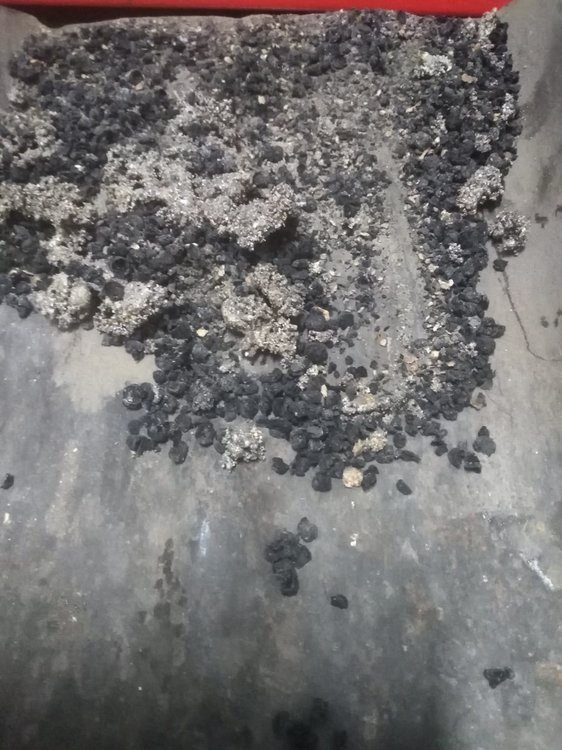

A tak się dopytam Was. Czy u Was podczas spalania  pelletu, oprócz pyłu i spieków trafia się niedopalony pellet? Paliłem na próbę trzema różnymi i za każdym razem mniej lub więcej trafia się takie coś jak na zdjęciu, ta jakby niedopalony. Zbytnio nic nie grzebałem w ustawieniach. Może jest moc dmuchawy za duża i wyrzuca niedopalony pellet do popielnika, albo paliwo słabej jakości.
Spiekami się nie przejmuję, nie przywierają do palnika, no i jest automatyczne usuwanie szlaki.IMG_20180827_214244.thumb.jpg.14c4b2b161d74f6fe442e8e3e75a4ffe.jpg

Test przeprowadzam i zmieniam w ustawieniach. Zmianę kaloryczności też mogę zmienić, ale próżno szukać takiej informacji na tanim pellecie, po prostu nie podają. Opakowanie gołe i wesołe :) Jak do tej pory, trzy razy mi się tak trafiło.

Jaką miałeś wpisaną wydajność do tej pory, a jaka wyszła faktycznie, jak ważyłeś dzisiaj?

trzy dni temu, gdy wsypałem nowy, to wyszło 10,3 kg/h,  drugi raz jeszcze nie ważyłem, nie mam dobrej wagi. Ostatnio ważyłem w sklepie :)
Zważ jeszcze raz, faktycznie może być więcej, skoro tak przesypuje
Zrobiłem korektę nadmuchu dla poszczególnych mocy (max.posredia,minimum). Zmniejszyłem nadmuch prawie na minimum dla każdej z nich i sytuacja znacząco się  poprawiła i nie widać strat na jasności płomienia. Na mocy max i pośredniej oscyluje między 90 a 100 %
