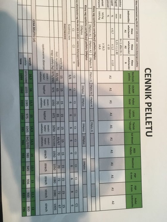

Znalazlem też skład w w miejscowości Dębe Wielkie, kawalek za Mińskiem i tam maja duzo towaru wklejam cennik ktory dostalem.

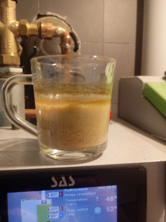

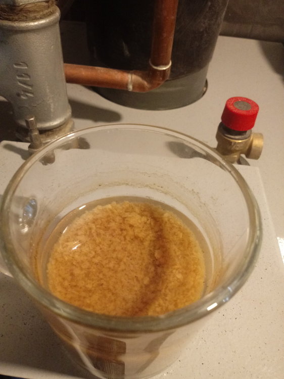

Ja palę tym Maximerem już 2 sezon i w zeszłym roku spieków nie było. W tym roku po spaleniu 200kg mam w popielniku ze 3 grudki wielkości kciuka - nie stanowi to żadnego problemu dla mnie, kupowałem go po 750zł + transport. Po rozpuszczeniu w wodzie w porównaniu z Lavą ma grubsze i ciemniejsze trociny, myślę że składa się głównie z trocin drzew liściastych (może to być brzoza bo znalazłem kawałek łuski kory brzozowej w jednym worku). Ma domieszane trochę trociny sosny.
Poniżej test szklanki.3 zdjęcia robione w różnym odstępie czasowym.
Kubki od lewej: Lava, Maximer 2018, Maximer 2017, Fireolet
20181119_224421.thumb.jpg.bc5c5f6f05f1babcc9d53feb6f5ef4c6.jpg20181119_225611.thumb.jpg.7b71963436e3c03e92fa8fee1805ef33.jpg20181119_225924.thumb.jpg.ba53f237c567a0fe0587291bcdf1a36d.jpg

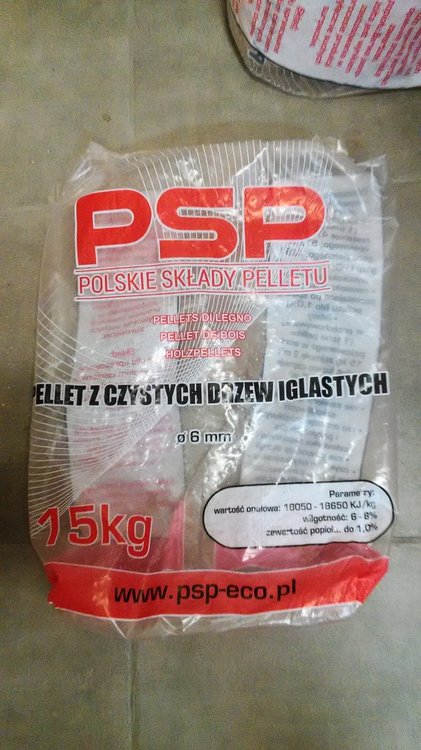

Odkąd palę pelletem zawsze kupowałem opał z certyfikatem ostatnio non stop Olczyk wcześniej Barlinek. Ostatnio kupującna składzie olczyka zobaczyłem jakieś PSP, zapytałem, a sprzedawca " To Ukraina, pakowana w Polsce podobno ładnie się spala bez spieków po 13 zł " Wziąłem więc na jeden zasyp 10 worków. Bajka. Polecam
A ukraiński pellet, którym tak się zachwycałem przed świętami okazał się nieporozumieniem. Dla ciekawskich, moje borykania się z nim można śledzić tutaj... Wniosek - nie dla psa kiełbasa :P Jak się chce palić płytami meblowymi z piaskiem, to lepiej zainwestować w większy palnik...

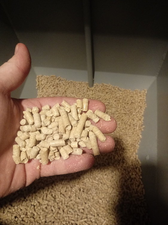

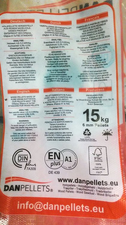

Ktoś miał z tym styczność? 13.5 worek, dane z opakowania mało konkretne, niezły rozrzut, zasypalem właśnie 10 worków na próbę
