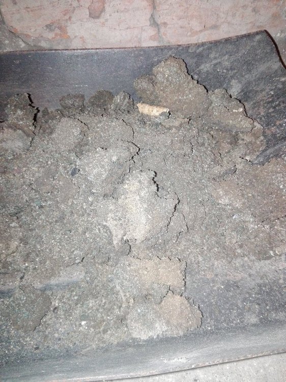

Pytam poniewaz mam piec HT Hitpellet od około roku i już widzę zauważalną podwyżkę cen, teraz ciężko jest mi znaleźć pellet poniżej 900 zł, obecnie palę ukraińskim dębowym din+ z normami EN raczej wiarygodnymi po 940zł/tona, większośc pelletu do jakiego mam dostęp to ukraiński i różnie bywa z ich jakością, z obecnego jestem w miarę zadowolony- test szklanki i trochę spieków z niego poniżej które wygarniam z palnika co parę dni. Tak jak pisałem pali się nim dobrze no ale czy mozna znaleźć coś tańszego, dobrego w lubelskim czy taka cena to już norma? pozdrawiam

@saabik To na zdjęciu mam rozumieć popiół z tego ukraińskiego pelletu, czy raczej coś co przypomina popiół bo widzę jakieś spieki.

Na zdjęciu jest ukraiński za 920 którym teraz palę, spieki zostają po jakimś czasie na wypuście z palnika, być może przez to- jak ktoś wcześniej pisał że dodawane są 'lepiki' w trakcie produkcji pelletu dębowęgo.. poza tym jest ok, chyba jedyne wyjście to wziąć na wiosnę jak bedzie ponad stówke tańszy, chyba że uda się znaleźć inny też dobry ale tańszy bo jak widać rynek pelletu sie mocno teraz rozwija :)

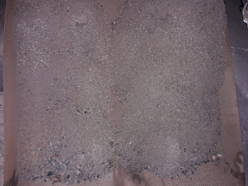

Ja mam non name za 750 zł. i na twoim miejscu dałbym sobie z tym ukraińskim spokój.Rozumiem jeszcze jakby kosztował góra 550-600 zła a nie ponad 900!Ważyłeś ile w przeliczeniu na tonę masz tego popiołu,a raczej spieków?U mnie z tony wychodzi 4,7 kg.popiołu.
To jest popiół z mojego pelletu:
Nie ważyłem, na oko więcej niż Ty ale raczej nie dużo, a zdradź mi skąd bierzesz ten swój?
