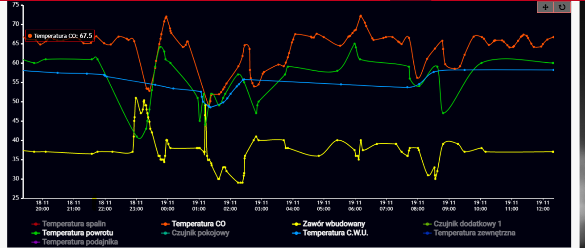

Jak zniwelować albo zminimalizować załamania temp kotła gdy włącza się dogrzanie CWU ( tu zaznaczam że mam bojler 300 l i połączone sa 2 wężownice w jedną górna i dolna) ? Jak widać na wykresie wprowadza to niezłe zamieszanie.
Obecnie piec na 50% mocy PID
Ogranicz przepływ przez wężownice dławiąc zaworami za pompę CWU. Będzie dłużej grzało ale trochę mniej szarpać kociołkiem
Ale sposób pracy pomp priorytet bojler czy równolegle?
Bo jest inny problem gdy dogrzewa bojler, zawór 4D zamyka się, pompa CO zatrzymuje się a pompa podłogówki dalej działa co powoduje że schładza mi podłogówkę?
Jak to zgrać?
Ustaw pompy równoległe.

Ok . pompy równolegle ale dalej dogrzewanie CO daje sie we znaki .
Mam 53 C + 3 C histereaza.
Może tu zmienić ??
A może histerezę 15 C i pompa priorytet ?
Nie ma tutaj optymalnego rozwiązania. Jak nie miałem siłownika na zaworze to podczas włączenia pompy na zasobnik kaloryfery robiły się po prostu zimniejsze. Teraz gdy mam siłownik, to podczas pracy pompy CWU zawór otwiera się aby utrzymać temperaturę kaloryferów, jednocześnie zalewając kocioł większą ilością wody na powrocie, co powoduje mocne rozpędzenie się kotła. Potem, w momencie gdy pompa CWU się wyłączy, kocioł siłą rozpędu dość mocno przeciąga temperaturę ponad nominalną. Masz dokładnie to samo na wykresie. Wolałbym, aby podczas pracy pompy CWU sterownik nie majsterkował zaworem (nawet kosztem temperatury grzejników), ale takiej możliwości chyba nie ma, ja przynajmniej takiej nie znalazłem.
Można to złagodzić ograniczając przepływ przez zasobnik wężownice cwu. Oraz ustawić wyżej temperaturę powrotu wtedy po jej spadku zawór na grzejniki się zamknie.
W ustawieniach zaworu minimalna temperatura powrotu.
No tak, ale albo zadana temperatura zasilania albo zadana temperatura powrotu
Ustawiasz tak że jak zbytnio spada temperatura powrotu po załączeniu pompy cwu to zamyka się zawór co, co powoduje przyznanie całej mocy kotła dla grzania wody, następnie jak pompa cwu się wyłączy to kociołek nie przegrzewa mocno bo wtedy otwierający się zawór powoli zwiększa odbiór ciepła na obieg grzewczy, trzeba trochę pokombinować ale da się to zrobić.
