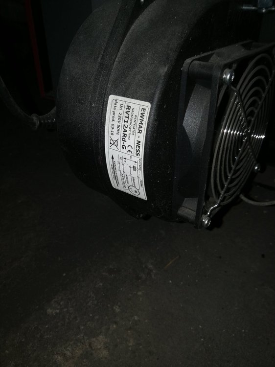

W dniu 31.01.2020 o 09:03, Darekgra napisał:
Komfort eko lux 15 kW, kociołek z datą produkcji 05/2019 dmuchawa jak na zdjęciu, korona retorty stary typ (bez przesłony) talerz retorty nowa wersja z otworami przy wewnętrznej krawędzi.
1 minutę temu, Zbynio400 napisał:
Dzień dobry. Też korzystam z takiego wentylatora, ale ostatnio jakoś głośniej go słychać. Serwis zalecił mi wymianę  i zacenił sobie 420 PLN. Może jakieś sugestie co zrobić ?
Zacząć od czyszczenia, bo to solidny hiszpański wentylator który żyje długie lata. Jak nie pomoże, to mozna to kupić w każdym sklepie z wentylatorami, np. Domer.
