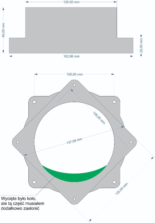

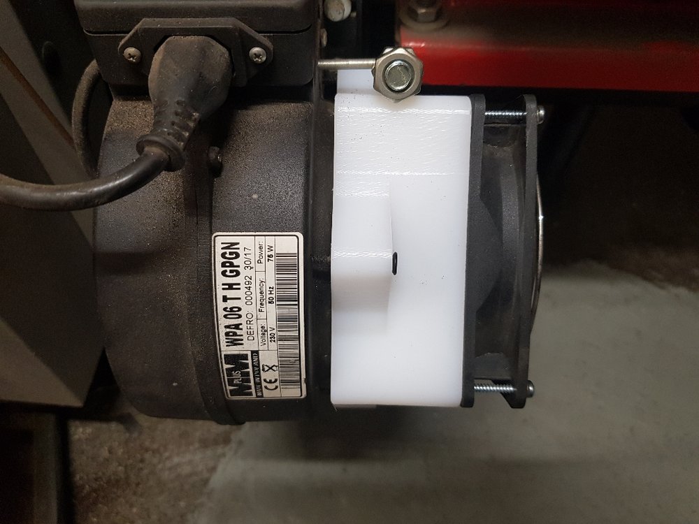

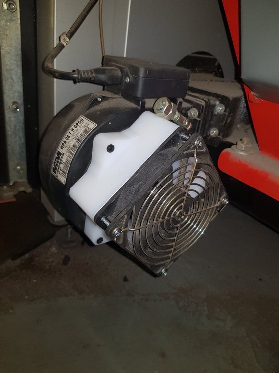

Jesienią wykonałem taki adapter z polietylenu grubości 50mm ponieważ denerwowała mnie słaba reakcja turbinki i częste czyszczenie kanału i komunikaty o zapchanym kanale i braku obrotów. Od tego czasu przestał się pojawiać komunikat "brak obrotów wentylatora" a czyszczenie sprowadza się do przegarnięcia paleniska raz w miesiącu. Wcześniej przy małej drożności kanału powietrze w dmuchawie się kotłowało i wręcz wylatywało przez dolną część turbinki. Po zamontowaniu adaptera wentylator generuje większe ciśnienie i wypycha popiół z otworów nadmuchowych. Teraz powietrze się nie cofa przez turbinkę i jest dokładniej mierzone a co za tym idzie kocioł pracuje lepiej na niskich mocach.
Kolego możesz naszkicować jaką ma konstrukcję otwór w Twoim adapterze?

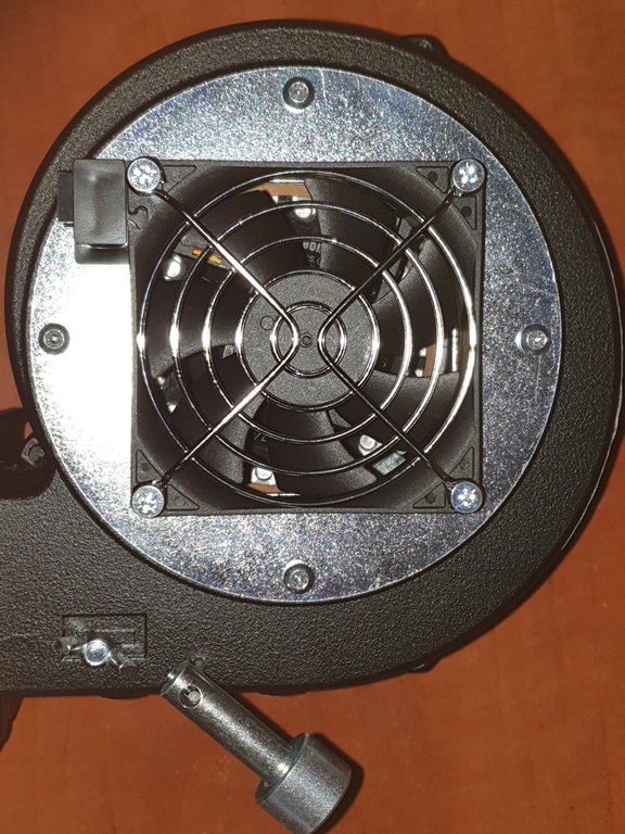

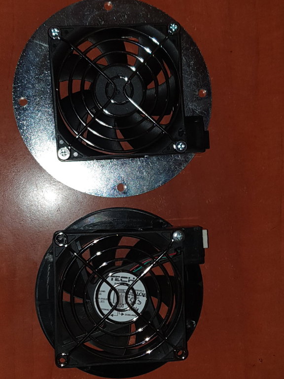

Dziś przyszła paczka.

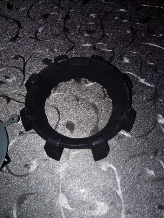

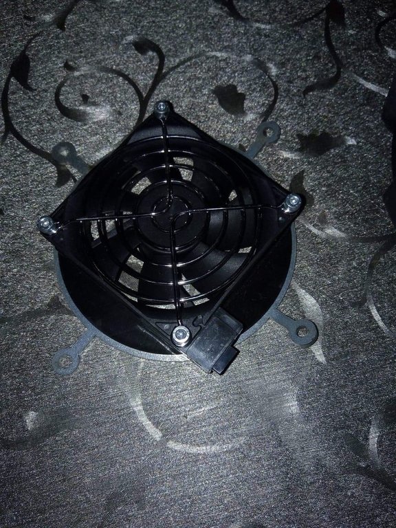

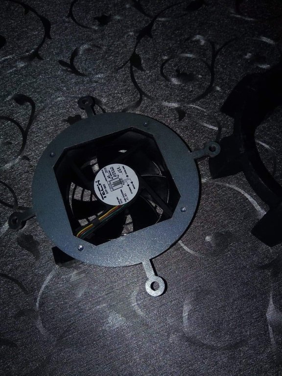

Jakaś dziwna ta przejsciowka do montażu... Ciekawe czy będzie pasować plug&play.
Pierwszy raz coś takiego widzę, ja dostałem z serwisu wersję z kawałem grubej blachy ocynkowanej
Edytowane przez HarryH
Oszczędność na materiale.
Coś czuję że średnica tej blachy będzie zbyt mała aby zasłonić otwór w dmuchawie.
Za trzecim razem dostałem właśnie za mały krążek, ale za czwartym już wszystko pasowało.
Trzeba być ostrożnie przy montażu, żeby za długimi wkrętami nie wbić się w wirnik. Jest delikatny, więc w razie kolizji można zepsuć wyważenie.
Średnica okręgu to 115 mm.
Tak wydlądają oba, czarny wpadał do środka.
U Ciebie powinno być na styk, porównując te wszystkie zdjęcia.
To coś moje jest chyba minimalnie większe od tego twojego zdjęcia z dłonią...
Się okaże jak wrócę do domu...
Powinno pasować
Turbinka z tą przesłona pasuje idealnie.
Rysunek z którego frezowałem

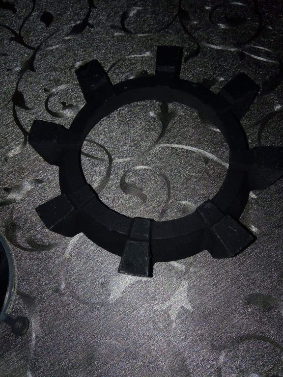

Witam. Pomimo że założyłem nową tacę i koronę palnika to i tak wypala mi dziurę od strony rury podawczej. Dodam że palnik wyczyscilem i komorę powietrza też. Wygląda to tak jakby dużo więcej powietrza szło od strony podajnika jakby już niżej opał się tam spalał. Jakieś pomysły?
Masz koronę z przesłoną i założyłeś ją tą przesłoną od strony podajnika?
Oczywiście, ze tak. A czy w nowych palnikach jest otwór antyspalinowy w kolanie?
Już tylko kolano Ci zostało, zaklej, to się przekonasz. Faktem jest, że nowe palniki palą równo.
No właśnie mnie to zdziwiło. Puki co walczę ;)
Z tego co widziałem po zdjęciu talerza, to żadnej dziury w kolanie nie ma.
No i to jest jakiś trop.

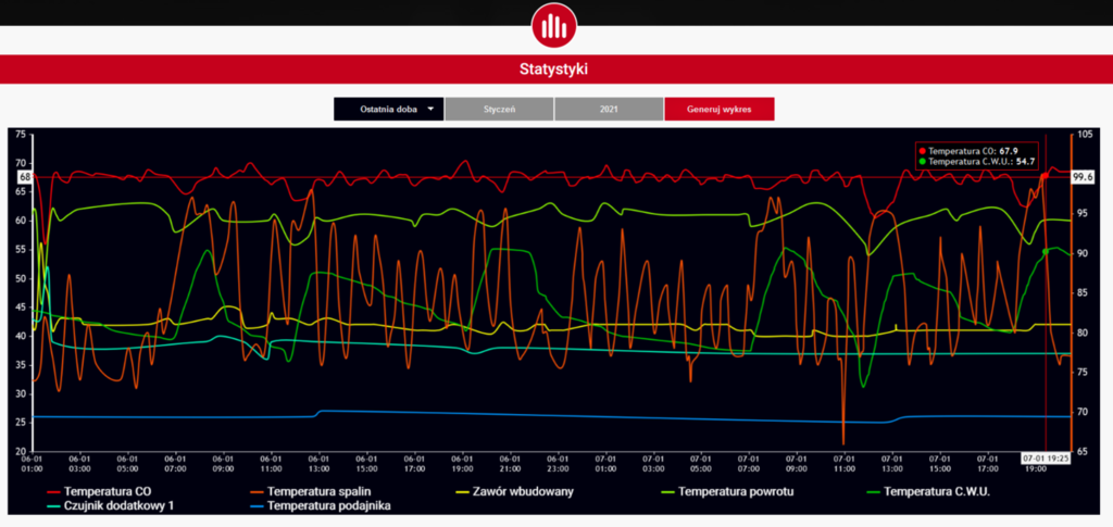

Ja ze zmiany na małą turbinkę jestem zadowolony... zadana kotła 68 stopni, teraz wahania przy normalnej pracy są mas 2 stopnie.
No i elegancko. Soft 3.6.3. ?
