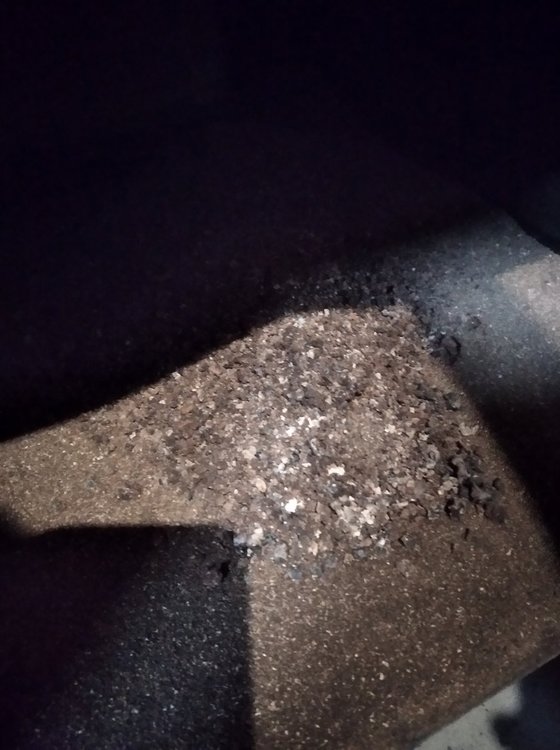

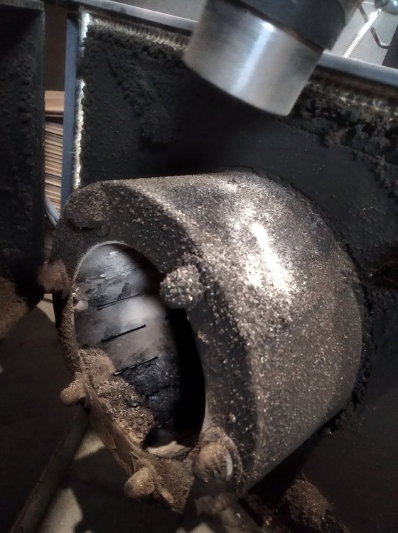

mam piec Draco bio compakt 18  kw. Mam 120 m/2 podlogowki. 2 pompy 1 na ciepłą wodę i 1 na podlogowke. Jest też zawór 4d z silownikem. Nie posiadam bufora,pogodynki ani sterownika pokojowego. Oto moje ustawienia może coś doradzić co poprawić bo nie mam nawet czym się sugerować.
CO serwis
Max tzew. Pomp komfortowa 15©
Max tzew pomp ekonomiczna 10©
Min to pomp 30©
Temp maksym 70©
Czas mieszacza 140 s
Współczynnik korekcji 10©
CO NASTAWY
Temp komfortowa 22©
Temp ekonomiczna 19©
Histereza 0.2 ©
Tco zadana ręcznie 45©
KOCIOŁ
Temp minimalna pompy45©
Tryb pracy auto
Histereza 10©
Minimalna temperatura powrotu 45©
Czas mieszacza powrotu 140 s
PALNIK
Powietrze min 45
Powietrze max 75
Podawanie max 4.9
Moc min fl2 50
Moc max 100
Próg foto 30
Ilość paliwa test 16.3
Wartość opałowa paliwa 4.5
Tlen min 14.0
Tlen max 8.0
Dawka startów 15 s
Maksymalny czas pracy 2h
Interwał podawania 20 s
Proszę o opinie i pomoc
18 kw na 120m2 to sporo za duży , bez czujnika pokojowego nie będzie komfortu , ja mam sterowniki SKZP i do sterowania pieca jest bardzo dobry , daj zdjęcia palnika wtedy coś będzie można powiedzieć o spalaniu , powinno być szaro a nie czarno , polecam na YouTube poszukać filmy Kamila Miernika i Jockeya

Jak wrócę z pracy to wrzucę zdjęcie z palnika. Jaka proponujecie tco zadana ręcznie? Te ustawienia które są ustawił serwisant z okolicy.
Ogólna powierzchnia domu to 160 M2 dlatego mam 18 kw.
Na pompie od podlogowki mam zawór 4d ze siłownikiem no i na rozdzielaczu rotametry. Nic innego nie mam do sterowania
