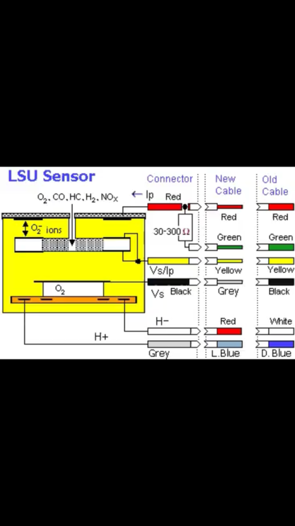

Witam wszystkich mam pytanko posiada z was ktos sonde lambda ML-2 mam pytania odnosnie numeracji przewodow przy kostce laczacej sonde a tym kablem przedluzajacym co wchodzi do modulu czy nr na kablach sa zgonne numerczycznie z kastka w ktora wchodza  np kabel nr 1 to miejsce na kostce nr itd mam sonde moduł ale nie mam kabla łaczacego i nie wiem ktore przewody w jakie sloty na module wchodza i nigdzie nie moge znalezc z gory dzieki za podpowiedzi :)
Tak przewody są po koleji jeden za drugim numer 1.2.3.4.5.6.7
[emoji3]
https://estyma.pl/produkty/modul-sondy-lambda-ml-2/#tab-id-3
Zgodnie z instrukcją ładnie napisane. Z sterowniki kotła po can kolorami.
Zasilanie 230 v z modułu kotła.kolorami.
Podlaczenie can i 230V jest ladnie opisane ale juz polaczenie sondy z modulem nic z tych tabelek nie rozumiem ? Na fotce jest ladnie pokazane jaki przewod Sondy za co odpowiada ale w instrukcji nie jest jasno napisane ktory gdzie trzeba wpiac albo ze mna jest cos nie tak i nie moge tego zrozumiec
Strona 11w instrukcji do jakiej wysłałem ci link.jak tego nie zrozumiesz...wezwij serwis [emoji3]
Nie rozumiesz mnie to co jest na stronie 11 mowi mi tylko numeracje przylacza do modulu a ja  mam sonde ale nie mam tego kabla łaczacego z modulem szary kabel z 6 czarnymi ponumerowanymi przewodami  teraz musze dopasowac kolorowe przewody sondy aby w odpowiednie miejsca je wpiac i chodzi mi o to czy nr tych czarnych przewodow pokrywaja sie z nr na kostce na ktorej sa ponumerowane wejscia i przypisane do danego koloru przewodu od sondy nie wiem czy mnie rozumiesz

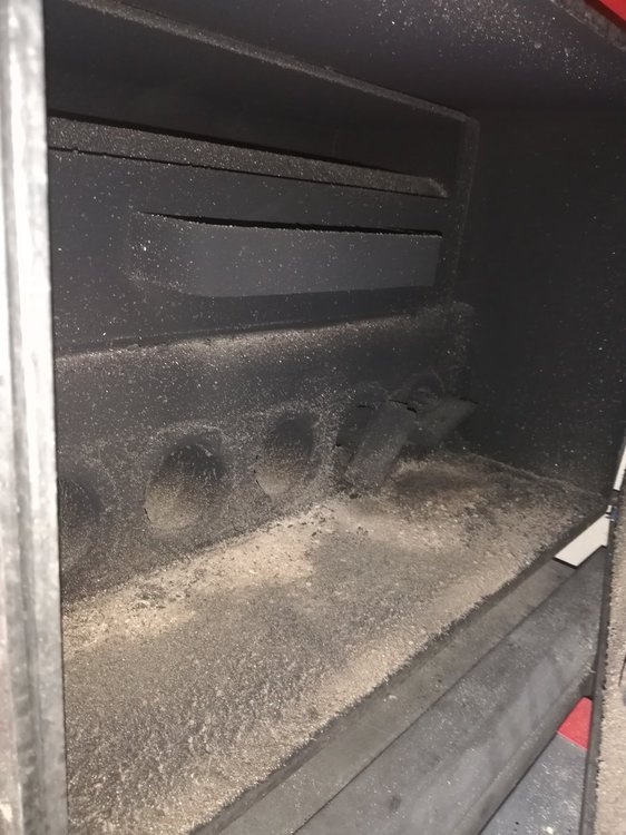

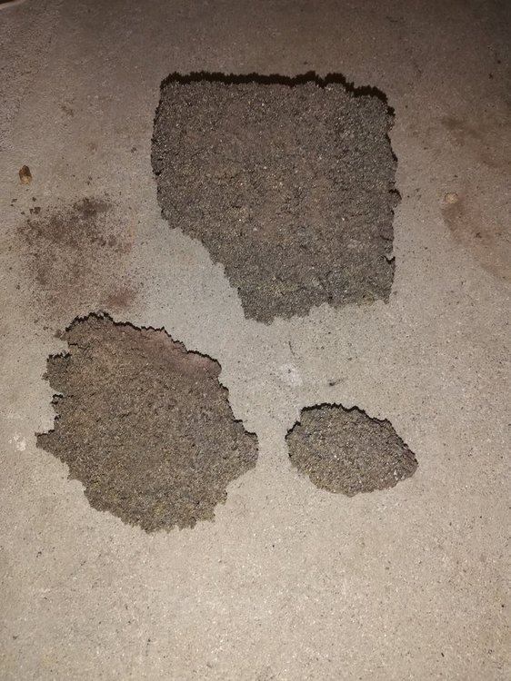

Cześć Teklarze,
Zacząłem palić 2 tygodnie temu i nie mogę dojść do ładu z ustawieniami. A może to kwestia pelletu? Dodam, że w ostatnim sezonie nie było problemu a pellet tej samej marki (Sylva) Robią się wielkie spieki na palniku w zasadzie to jeden wielki spiek żużlowy. Piec zasyfiony strasznie pyłem a było wyczyszczone na glanc. Walczyłem z ustawieniami dmuchawy ale nie udało mi się dojść do niczego sensownego. Zrobiłem próbę wodną pelletu i tam nie ma zastrzeżeń. Wszystko rozpuściło się w chwilę i nic nie pływało. Naocznie też nie było żadnego syfu. Czy ktoś miał podobny przypadek i wyszedł z tego ustawieniami? Czy reklamować pellet?

Pomoze ktos i sprawdzi u siebie przy wtyczce sondy czy nr czarnych przewodoach wychodzacych z tego szarego sa takie same jak numery wybite na kostce ?
