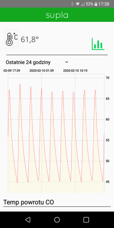

Racja , termometr w zły miejscu był, wogole nie byl włożony do tej dziury przy palniku. Jeśli chodzi o ciąg to na zdjęciu widać ze mam dość dobry, chyba. Piec był wyłączony.

Jeżeli masz rezystor 4.7 k, to zmień na 3.3 k. Zrób ponownie kalibrację i porównaj...
Dziękuję za radę, jak będę składał kolejny zestaw to skorzystam, a co przy dłuższych przewodach? Rezystor mniejsza czy większa wartość?
W tym sobie odpuszczę bo 8 przewodów w tym małym plastiku i rezystor i tak ledwo zmieściłem. :)

Tu się posiliłem... U mnie był  taki problem, że trzy razy na dobę miałem przerwy w wykresie.Przy okazji wymiany rezystora wymieniałem różniez DS-a.  Teraz wykresy mam pełne i nawet temperatury idą łeb w łeb z innym termometrem...
