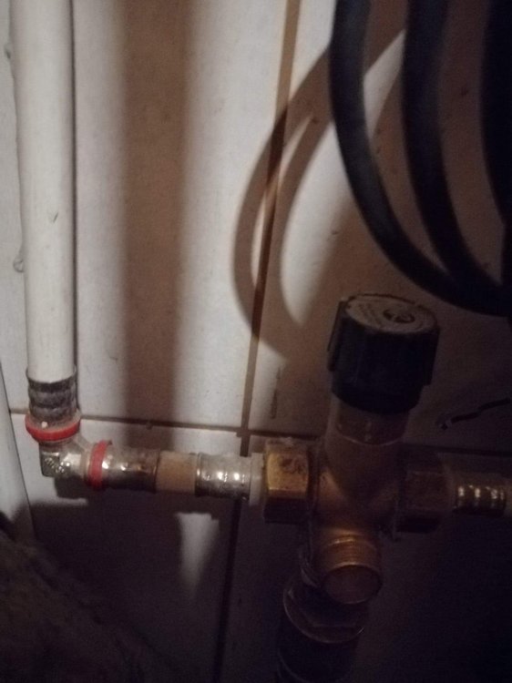

Jeszcze jedno pytanie czy wymienić zawor 3d na niższe temp bo ja mam od 30c i chce żeby chodziły pompy non stop a nie załączyć i wyłączyć bo lód wraca do pieca tym sposobem. Prosze o pomoc
  • Odpowiedzi 7,9 tys.
  • Wyświetleń 1,5 mln.
Tak A czemu pytasz ?
Bo kompletnie nie wiadomo o co Ci chodzi..... Zawór 3d na co chcesz wymienić.... na 4d...... O ochronie powrotu to myśli się podczas planowania instalacji...... Teraz to ewentualnie dołożenie pompy kotłowej
Nie kazdy się urodził hydraulikiem. Zawor 3d u mnie zaczyna się od 30C a chce n.p od 20C proste
@Gregory2203 załóż zawór z siłownikiem, masz wtedy pełny zakres regulacji i do tego szereg innych możliwości, dodatkowo pompę kotłową o której pisze @Kriss12 do tego czujniki w pokoju, zewnętrzny i masz już fajnie :)
Mam zawor 4d z silownikiem na kaloryfery a na podlogowke 2× 3d żeby to przerobić to by była masakra
Jeden 3d na parter a drugi na piętro
kolego @Gregory2203 zastanów się w pierwszej kolejności czy chcesz przerabiać instalację czy nie ? bo jak chcesz to zrób to tak żeby to miało ręce i nogi i działało sprawnie z wykorzystaniem możliwości o których pisane było wyżej. Nie widzę problemy w zamontowaniu dwóch automatycznych zaworów 3d z siłownikami, myślę że max 1 dzień dla sprawnego instalatora :)

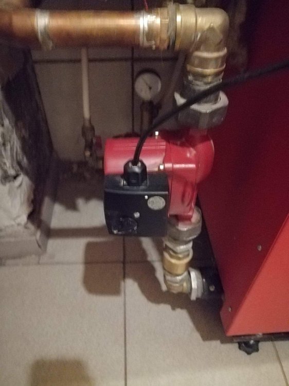

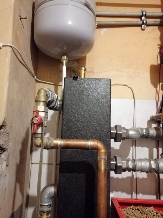

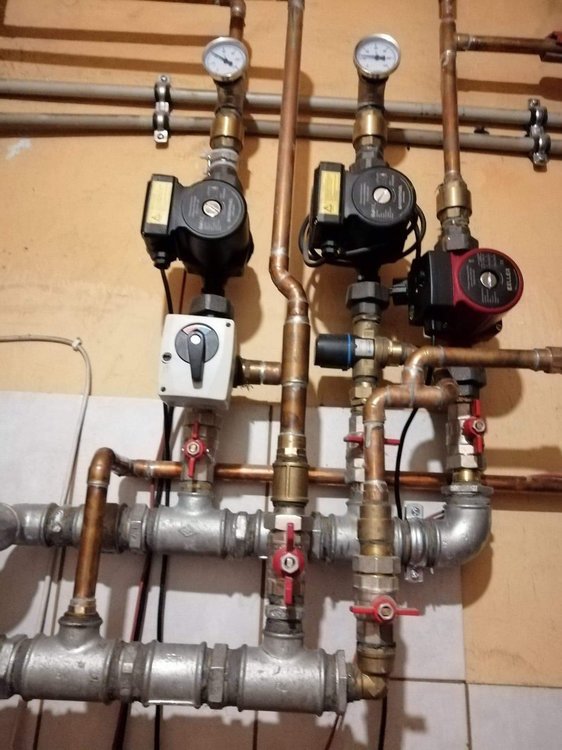

Witam. Czy możecie mi powiedzieć, czy w kotle Draco Bio Compact 12 kW że sterownikiem igneo touch jest gdzieś opcja ustawienia przerw w podawaniu peletu? Czy można ustawić tylko czas podawania, a przerwy dobiera sobie automatycznie? I od jakich ustawien dmuchawy wyjść, żeby sprawdzić co nie gra? Kocioł ma problem z osiągnieciem temperatury przy jednoczesnym grzaniu wody i CO. Sama wodę grzeje bez problemu, gdy załączam CO temp na kotle wręcz spada. Mam założony regulator ciągu. Do ogrzania mieszkanie ok 60 m a nie mogę zejść z podawania poniżej 3,8.
@olip Normalna sprawa, że gdy załączy się grzanie CO, to temperatura będzie na kotle spadać. Napisz jeszcze jak masz wykonaną instalację, jeżeli instalacja bez podmieszania na zaworze to może tutaj tkwi twój problem, ew. wrzuć jakieś fotki instalacji.
Tak na wstępie to zwiększ podawanie, jeżeli kocioł nie osiąga temperatury, nie ma konieczności regulacji przerwą, a dmuchawę trzeba ustawić względem swojej kotłowni, pelletu, komina etcetc. natomiast ja myślę że gdzieś od 35 -45 do 55-60.
Ważyłeś paliwo ? Jeżeli tak to jaką masz wydajność podajnika za godzinę ?

@Makrela piec teraz ustawiony na automat, na 60 stopni. Po zważeniu peletu wychodzi wydajność 6 kg (w czasie 10 min testu wyleciało 1,01 kg). Wrzucam zdjęcia instalacji. Środkowa pompa przygotowana pod podłogówkę w przyszłości, obwód nie jest włączony.

@olip Wydaje się, że instalacja powinna działać, był już jakiś serwisant na pierwszym odpaleniu ? ustaw krzywą grzewczą jak masz czujnik zewnętrzny i daj temu pracować, aż się system wygrzeje, nie wyłączaj kotła. Jeżeli przez kilka godzin nie będzie umiał dojść do temperatury to zwiększ podawanie delikatnie i obserwuj.
