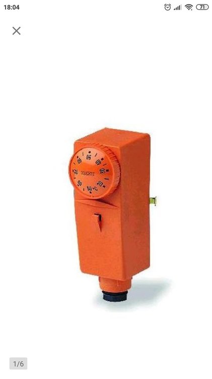

Panowie prosiłbym o podpowiedź. Otóż założyłem sobie pompę kotłową, która ma za zadanie wspomóc jako tako ochronę powrotu. Pompa jest założona bezpośrednio na rurach pomiędzy zasilaniem i powrotem (oczywiście przed zaworem 4D). Zadaniem pompy będzie pobieranie bezpośrednio z zasilania gorącej wody i wpuszczanie jej do kotła przy powrocie. I mam teraz trzy pytania:
1.  Jak to teraz podłączyć wszystko elektrycznie. W mojej Tekli Draco Bio 25kW mam już zajęte gniazda na pompy (jedna od CO a druga od CWU). Nie wiem gdzie teraz podłączyć tą pompę kotłową. Mam sterownik Igneo Touch z modułem BIG. Czy pod ten moduł podłącza się to jakoś.
2. Druga sprawa to jak i gdzie podłączyć czujnik powrotu (kupiłem zwykły NTC 10K i mam nadzieję ze będzie pasował). Na dole przy powrocie do kotła jest taka złączka na wprowadzenie kabelka, ale nie wiem czy to właśnie tu wkłada się sondę temperatury. No i gdzie podłączyć kabelki w sterowniku.
3. W którym miejscu w ustawieniach sterownika Igneo Touch trzeba coś poustawiać żeby powyższe zaczęło działać.
U mnie pompa kotłowa jest podłączona przez sterownik przylgowy na rurę,  a kable wpięte zaraz za tym podświetlanym przyciskiem który wyłącza cały kocioł.
Na inne pytania nie odpowiem ponieważ mam slima, a czujnik temperatury powrotu jest mi poprostu niepotrzebny...

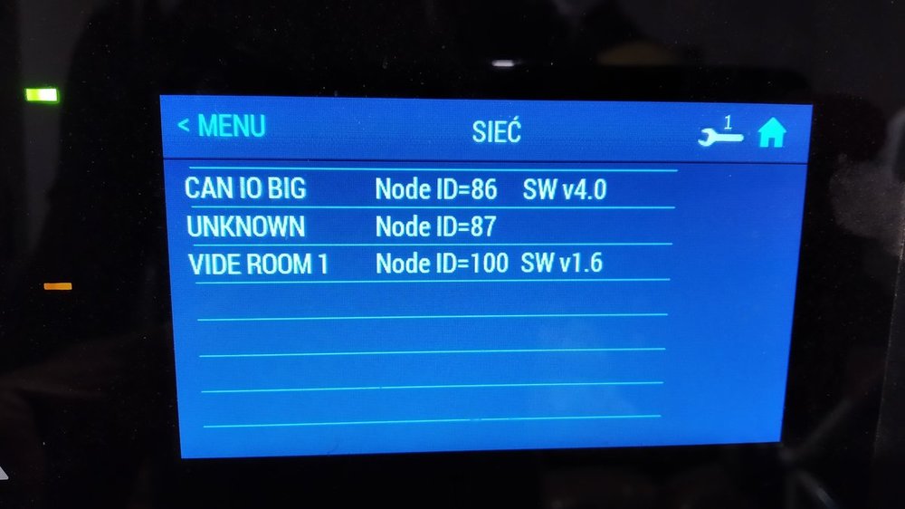

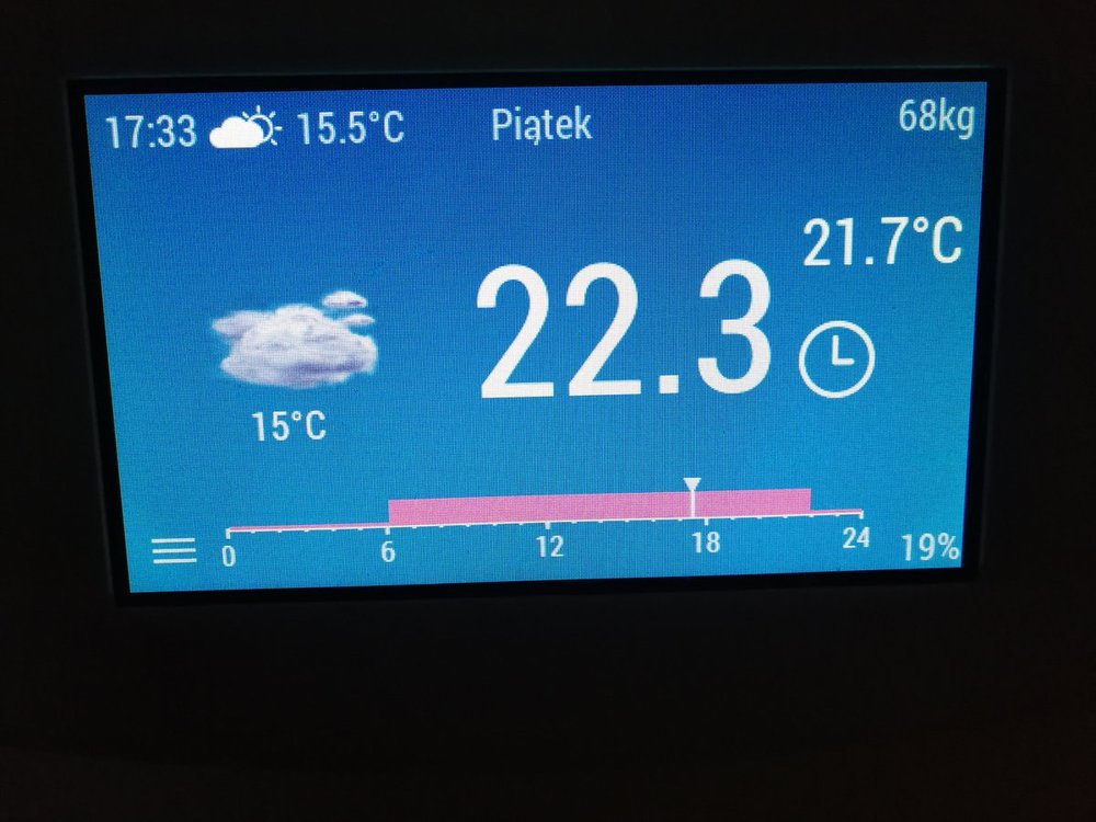

Witam koledzy- potrzebuję pomocy- podłączyłem VIDEROOMa do DRACO BIO COMPACT 12 i VIDEROOM działa tylko jako termostat. Pokazuje temperaturę w pokoju, kocioł ją "widzi" i zarządza ogrzewaniem. Poza tym nic więcej nie działa.
Na kotle ustawiony "sterownik pokojowy" "videroom".
Podłączałem rok temu, ale nie chciało mi się tym bawić latem. Pamiętam, że dawałem zworkę we wskazane gdzieś (nie pamiętam, ale chyba instrukcja) miejsce.
Zdjęcia ekranu zrobione oczywiście w trakcie pracy kotła.
Sterownik podłączony skrętką.
wypiąłem teraz "podwójne" podłączenia. Wszystko jest podpięte tylko jednym przewodem. W VIDEROOM i sterowniku kotła są zworki. Videroom podłączony dokładnie tak samo jak sterownik kotła.
Nic się nie zmieniło.

Dzięku Mrekzo za podpowiedź. To jest chyba najprostsze rozwiązanie z takim czujnikiem przylgowym. Będę szukał jednak schematu jak to spiąć u mnie ze sterownikiem Igneo Touch.

Problem naprawiony. Po kontakcie z serwisem i sprawdzeniu przez telefon, że wszystko jest dobrze ustawione- zapadła najprawdopodobniejsza diagnoza- nieaktualne sterowniki.
Diagnoza była prawidłowa- kocioł i VIDE ROOM miały nieaktualne sterowniki i nie potrafiły się ze sobą prawidłowo komunikować.
Po aktualizacji jest OK- wszystko działa.
Może się komuś przyda procedura aktualizacji sterownika ESTYMA TOUCH i VIDEROOM.
Karta pamięci musi mieć wgrany TYLKO jeden plik- sterownik do danego urządzenia.
Gdy wgrywamy do kotła- trzeba odpiąć wcześniej VIDEROOM i odpalić kocioł- aktualizacja nastąpi automatycznie.
Kocioł odpali się z czarnym ekranem i zaświeconą kontrolką (!). Po zakończeniu aktualizajii włączy się normalnie.
VIDEROOM- tak samo robimy z kartą- tylko odpowiedni plik do VIDEROOM- podłączyłem tylko zasilanie i tak uruchomiłem- nastąpiła aktualizacja. Następnie podpiąłem kable (oczywiście na wyłączonym zasilaniu). Gotowe.

Zaktualizowałem vide rooma do ver 2.35
W dolnym prawym rogu sa jakieś procenty (u mnie skakają od 15 do 30)- wie ktoś co to za funkcja? Update : po pewnym czasie zniknęło...
