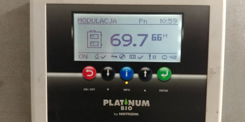

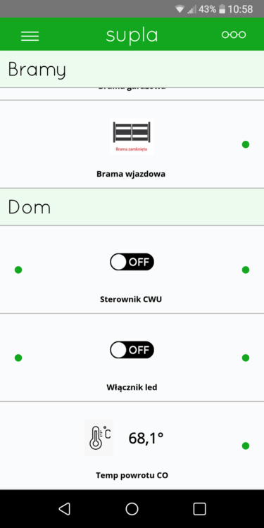

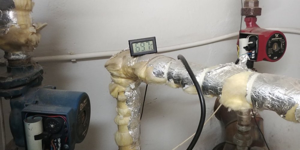

5 godzin temu, Trener40 napisał:
 Czujka od Supli jest oddalona od czujki tego czarnego termometru i jakieś 15 cm.  Pozniej zamontuje je obok siebie i sprawdzę czy nadal występuje różnica.
@Ozi80
Czujki od pół godziny obok siebie,a różnica nadal jest... Nie ma co w nikać w detale... Darowanemu koniowi....
1 godzinę temu, Daniel1 napisał:
Pytam bo jest w bardzo dobrej cenie 850 złoty za tonę. Taka cena jak na środek sezony i pellet certyfikowany jest super.
Nie znam tego pelletu więc nie pomogę. Jedynie mogę powiedzieć że mimo że sezon w pełni to ceny pelletu w moim rejonie spadły bo mamy ciepłą zimę. U mnie Lava spadła do cen z przed sezonu, widać zapasy mają spore a zapotrzebowanie maleje.
Dziś przed wyjściem do pracy patrzyłem na temperatury.
3 Dsy zaniżają mi o 0,4 stopnia względem tego co pokazuję piec (Zasilanie, za zaworem 4D, powrót).
Dla mnie super.
Jak montowałem czujniki to użyłem pasty termo, którą kiedyś zamówiłem za 3,5zł bo mi brakowało do darmowej przesyłki przy smarcie ;) Może, to poprawiło odczyty.
Dla mnie nie jest problemem zaniżanie czy zawyżanie temperatury bo od tego jest kalibracja. Problem jest w tym że ta kalibracja się rozjeżdża. Np. dziś temp w kotłowni inny termometr (obok siebie) pokazuje 22 a mi na supli 20 więc kalibracją jadę +2 stopnie i jest też 22* niby ok, jutro przychodzę do kotłowni mam 22* a na supli tym razem 24 i co robię wracam z kalibracją -2 stopnie i tak w kółko.
No to jest psikus faktycznie. a może to wina DSa, masz jakiegoś innego na podmianę?
Mam cztery i tak się każdy zachowuje, problem z niedokładnością pomiarów jest na dość często poruszany na forum supli, to nie jest tylko mój problem. Generalnie dla mnie sam sonoff to bardzo dobrze działa jako zdalny włącznik  to funkcja do której go skonstruowano, natomiast pomiary temperatury można traktować jako orientacyjnie, te rozjazdy są jeszcze większe w miejscach gdzie temperatura zmienia się dynamicznie np. palnik mam tam trzy pomiary 1.oryginalny z kotła 2. z videgsm i te dwa idą łeb w łeb idealnie zawsze kiedy spojrzysz są równe a ten 3. od supli to mierzy różnie raz jest wyżej niż te dwa raz niżej, generalnie zupełnie niewiarygodnie.
