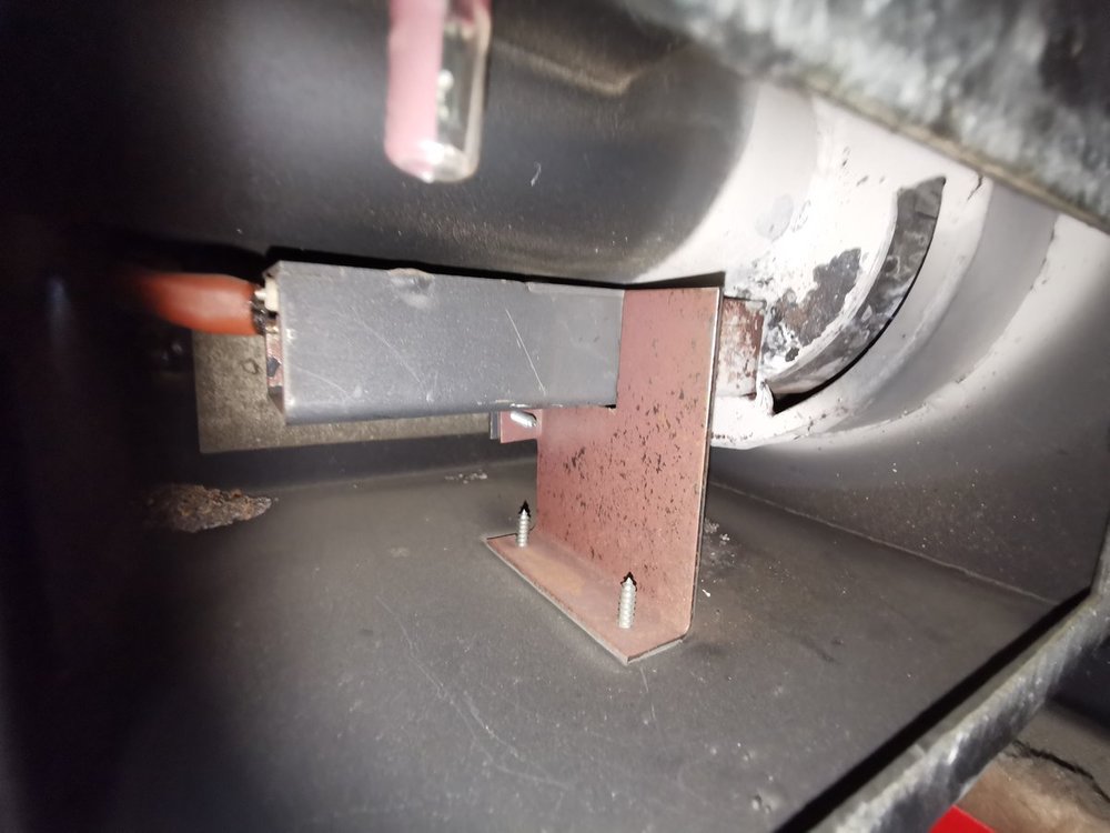

U was w Draco jest jakiś otwór jeszcze w ruszcie, tak? U nas w tytanach nic takiego nie ma, i to światło przechodzi tylko przez te szpary w ruszcie do czujnika?
Kiedyś było dobrze bo i po 200 osiągałem.
U mnie otwory do czujnika światła są pod ślimakiem na tylnej ściance, nie w ruszczcie. W ruszcie są tylko szczeliny dla powietrza.
Edytowane przez czarny38
@czarny38 Nie mam co prawda kipi, ale to co zaznaczyłeś to raczej jest wlot gorącego powietrza z zapalarki. Jeżeli się mylę to mnie poprawcie.
My też nie mamy kipi. U mnie jak przytkam te dziury to mam zero światła na czujniku, a w moim jeszcze niżej są trzy duże otwory których nie widać na tym foto bo to foto z netu. Nie wykluczam że tędy może też wpadać ciepłe powietrze z grzałki.
Jeżeli fotosonda jest tak nisko, praktycznie nie dziwi dlaczego płomień macie zawsze na 100%. U mnie sonda jest obok palnika  w rurce , która wchodzi w głąb komory paleniskowej.  Jeżeli płomień zmniejszy się nawet minimalnie to widać to od razu na sterze. A myślałem, ze palniki Biawara chodzą mniej stabilnie niż inne.
Może te dziurki trzeba jeszcze jakoś wyczyścić, ale w sumie to tam jest zapalarka, a zapalarka jest obudowana, więc tamtędy nie przechodzi światło, chyba. Sam już nie wiem
Czujnik jest w głębi w takiej wyczystce po prawej stronie patrząc od tyłu palnika dużo niżej niż otworki, dlatego nie wpada tam aż tak bezpośrednio światło jak mogłoby się wydawać. Nawet świecąc latarką w te otworki trzeba strumień światła skierować w dół żeby na wyświetlaczu pojawił się odczyt
Moim zdaniem grzałka jest poniżej rusztu i gorące powietrze z niej wpada trzema dużymi otworami pod rusztem, ale nie chcę się wymądrzać bo rozbierałem to 5 lat temu i może już coś kręcę.

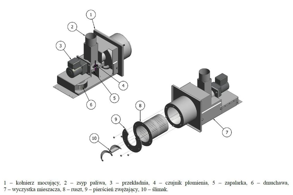

Na tym rysunku widać gdzie jest czujnik foto "4" czwórka.
No właśnie. Pewnie coś muszę mieć zapchane tylko za bardzo nie wiem co i co przeszkadza czujce, żeby prawidłowo odczytywać wartości.

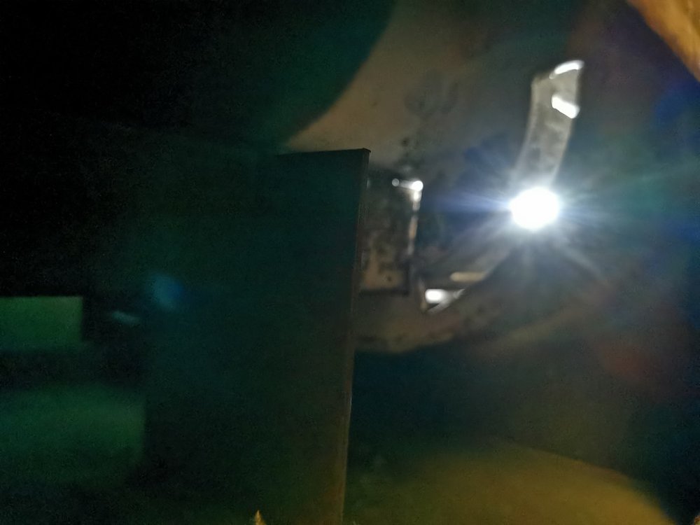

@IzaTom Spróbuj zdjąć pokrywę palnika, odkręć tą wyczystkę gdzie znajduje się czujka i druga osoba poświeci latarką do środka palnika wtedy zobaczysz którędy wpada światło. Nic innego nie przychodzi mi do głowy.

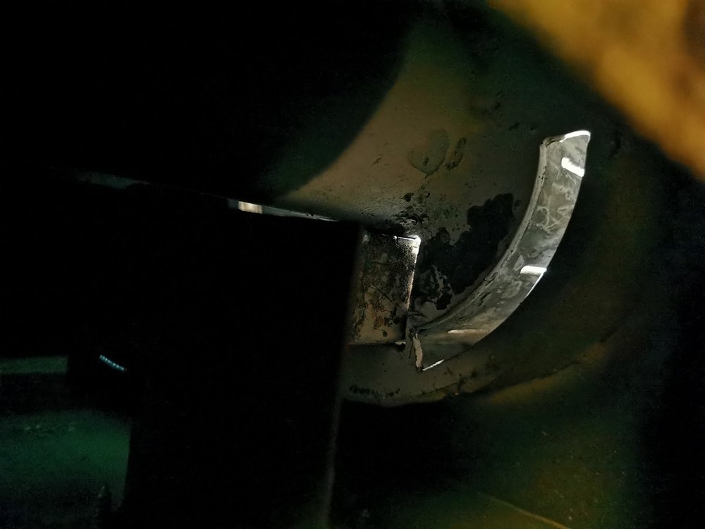

Rozkręciłem teraz mój palnik i faktycznie światło wpada przez ruszt i te duże otwory pod rusztem, poniżej fotki.
Tymi dziurkami co zaznaczyłem we wcześniejszym poście wpada gorące powietrze z grzałki, pomyliłem się sory.

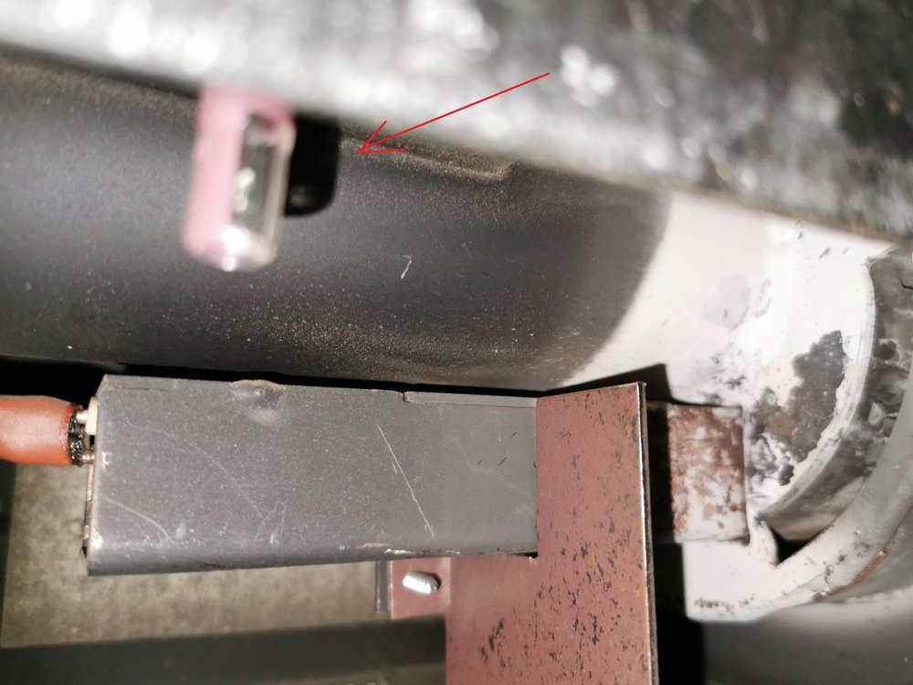

Niedawno chyba Ozi opisywał (w związku ze spaleniem się u niego rury przez którą podawany jest pellet) gdzie znajduje się w naszych palnikach czujnik foto.I z tego co pamiętam,to znajduje się na godzinie 11 patrząc na otwarty palnik.Jest tam dziurka i w niej jest ten czujnik.U mnie tak właśnie jest.Tak czy inaczej czujnik znajduje się nad miejscem gdzie spalany jest pellet a nie na dole.
To jest ten otwór u góry, za którym znajduje się czujnik foto.
