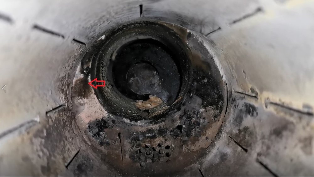

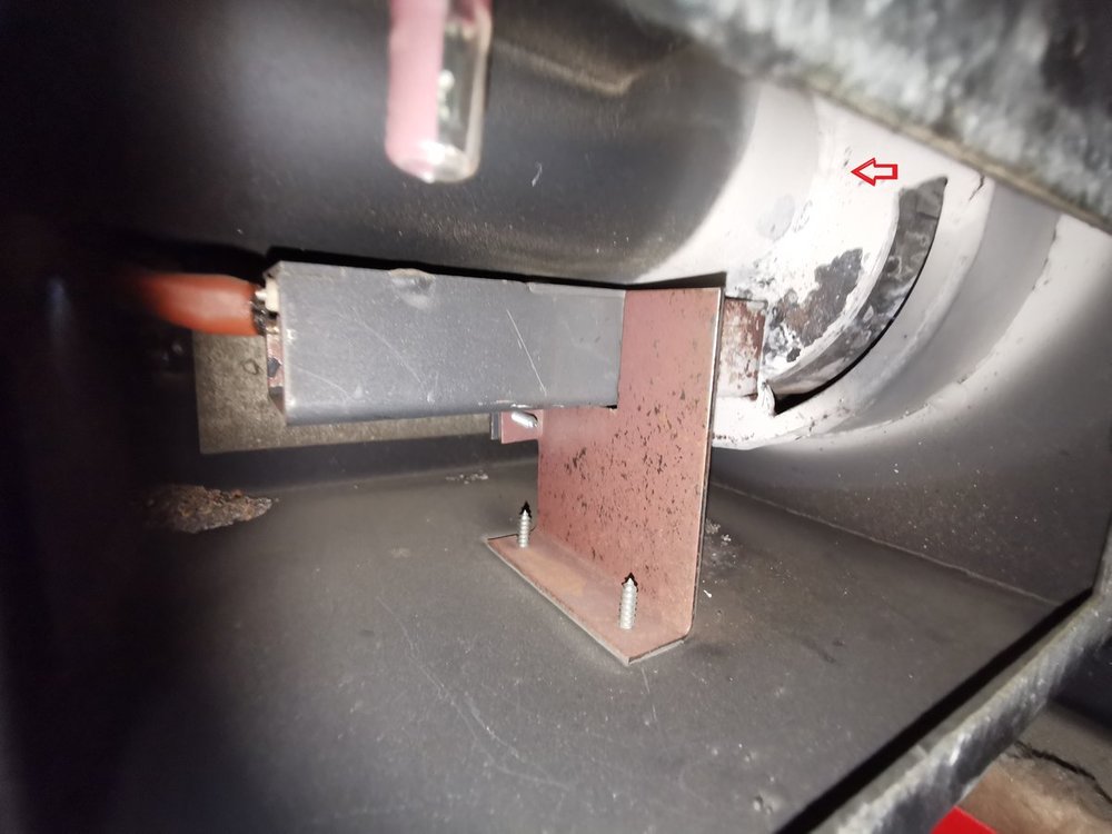

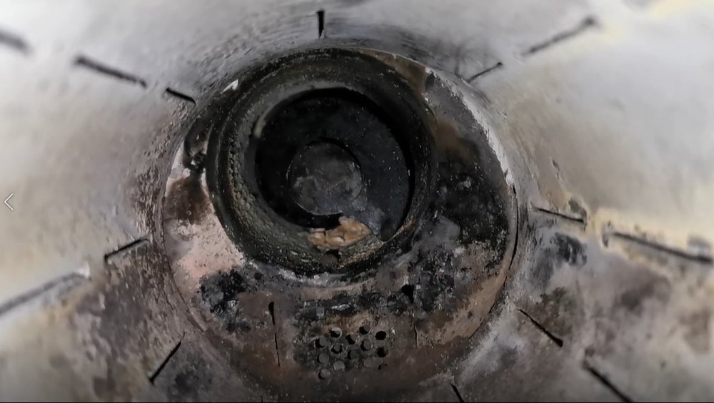

No i to się zgadza u mnie tej dziury nie ma, dlatego byłem przekonany że światło musi wpadać przez dziurki od grzałki, a okazało się że światło u mnie wpada przez ruszt. Dlatego ja muszę mieć niski próg foto max 10 a w nowych zalecany jest ok 30.
Mój palnik to maluszek przy waszych olbrzymach, wystarczy porównać ile procentowo na tylnej ściance zajmuje otwór ślimaka. :)

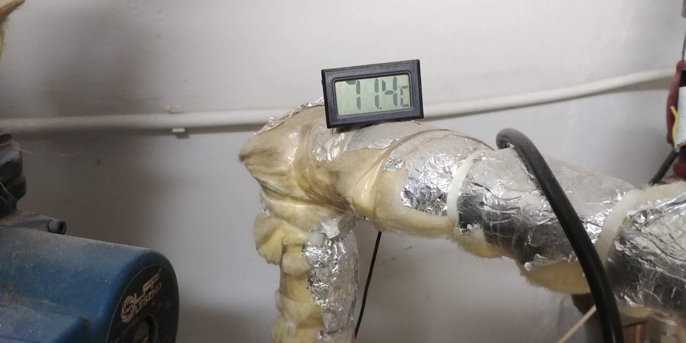

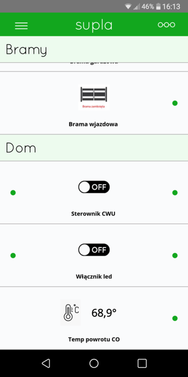

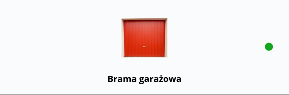

Wracam się pochwalić instalacją pomiarową opartą na sonoff basic ;)
Koszty:
17,5 zł sonoff
7 termometrów (dsy) po 3,35 zł
rezystor 4k7 -10 groszy?
starej puszki, kawałka skrętki do przedłużenia jednego przewodu, 30 cm kabla i kostek nie liczę! ;)
Wszystko oparte na darmowym oprogramowaniu supla.org, które serdecznie polecam!!!
https://forum.supla.org/viewtopic.php?f=24&t=5309
Możliwości: Monitorowanie temperatury, jej historia przez stronę www w pliku CSV, w aplikacji podgląd i wykresy.
Ja nie wykorzystałem w tym przypadku ale mamy też sterowalne wyjście 230V, do którego można np. podłączyć pompę obiegową CWU i włączać ją za pomocą apki, harmonogramów lub strony www ;)
termometry można założyć gdzie dusza zapragnie (max 125 stopni), ja mam:
Palnik, żeby widzieć kiedy piec się rozpala (@Czarny genialny pomysł, żeby tam dodać termometr)
Zasilanie z pieca
Powrót
Zasilanie na CWU
Zasilanie na podłogę
Zasilanie na grzejniki
temperatura w kotłowni
Ja nie mam takiego otworu jak @Okman, tylko nic jak @czarny38, rozkrecilem, wyczyściłem. Próg foto na 5 , bez rewelacji z osiągach foto, ale przynajmniej narazie odpala sie na raz wiec te 5 osiąga dość szybko.

Poobserwuj te temperatury bo ja się nieco zawiodłem na dokładności pomiarów, mimo możliwości kalibracji na supla.org to i tak te wskazania się rozjeżdżają. Nie jest to tylko moja obserwacja ale korespondowałem z innym kolegą z tego forum i on też ma pewne negatywne odczucia.
Dokładnie.... Jak temp rośnie, to zaniża , a jak maleje, to zawyża... Jest to nieduża różnica, ale jednak jest.

Ja musiałem zrobić kalibrację na + 4.4 st aby to jakoś wypośrodkować.
Jeżeli masz taki palnik jak mój to niestety jest on wyczulony na słabej jakości pellet. Jeżeli przy spalaniu powstaje dużo żaru i do tego spieki to jasność płomienia jest znikoma, częściej zdarzają się błędy brak ognia/opału i błędy wygaszania.

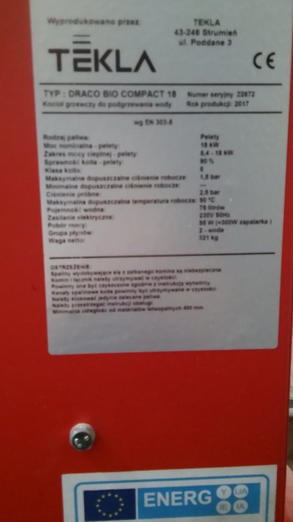

Witam.
Posiadam piec Tekla Draco Bio Compact 18 na pellet. Dom ma 160m2 (1 pietrowy). Ocieplony styropianem 10 cm.
Bardzo prosze o poradę jak ustawić ten piec aby dobrze wszystko chodziło (oczywiście w miare). Jak dałem na ustawienia fabryczne to efekt był średni. Jak pozmienialem po swojemu to dużo lepiej nie jest a spalanie przy stalej pracy wynosi ok 30kg/24h i zostaje bardzo duzo popiołu. Musze wybierać go co 4 dni aby sie piec sam nie wyłączył.
Piec mam juz 3 lata ale ta zima jes dopiero pierwsza odkad tu mieszkam.
Z gory dziękuję za jakieś porady
Nadmienie, że nie mam podlogowki tylko zwykle grzejniki. Nie mam jeszcze czujnika pokojowego. Mam zewnętrzny czujnik ale póki co nieaktywny.
Bardzo proszę o poradę w sprawie ustawień bo od listopada poszlo mi już ponad 3 tony pelletu a tu zimy jeszcze nie było.

..., a czy nie pomogłoby gdzieś nawiercenie dodatkowego otworu, tak aby czujnik lepiej wyłapał jasność?

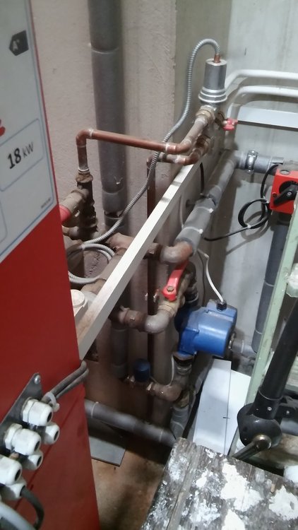

@Wojaszek85 załóż temat w dziale " instalacje CO i CWU. Wstaw tam fotki obiegu kotłowego i opisz całą instalacje.. Chłopaki z pewnością podpowiedzą czy sama instalacja jest wykonana poprawnie.

Pewnie by można ale przynajmniej u mnie jest tam dość ciasno, mniej więcej w miejscach zaznaczonych strzałką musiałbym wywiercić a tam z wiertarką się nie dostanę ;)

Ale nie macie może chociaż sugestii jak poustawiać w tym sterowniku Estyma aby przetestować czy nie będzie lepiej niż teraz mam.
Instalacja instalacją ale wydaje mi się że problem tkwi w ustawieniach Estymy
31 minut temu, Wojaszek85 napisał:
Widzisz... Nawet taka fotka chłopakom z instalacji nic nie da... Kupa rurek,ktore nie wiedomo gdzie idą. Jakaś pompa, mieszacz, który nie wiadomo co robi, ale zauważyłem jedno... Masz rozkładany parasol na korbkę :)
Zrób dokładny schemat instalacji i kilka fotek z opisem i śmignij do działu CO i CWU.

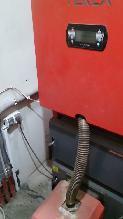

Panowie czy zdarzyło się wam kiedyś żeby ten pierścień który porusza się w palniku i go czyści zablokował się w pozycji wysuniętej. Ja ostatnio zaglądam do kotła a tam poprzesypywany pellet i palnik pełen żaru i popiołu. Zdarzyło mi się to już drugi raz i nie wiem co jest tego powodem. Używam pelletu certyfikowanego EN plus A1 , DIN plus także myślę że jakość pelletu odpada. Po wyjęciu wyczyszczaka i jego oczyszczeniu wszystko działa poprawnie.
Tu nie chodzi o to jakiego peletu uzywasz ,bo moze się to zdarzyć bez wzgledu na jakość pelletu   . Mechanizm czyszczący tego typu  pracują w dość ekstremalnych warunkach i trzeba  raz na  jakiś czas ,profilaktycznie przeczyscić wszystkie jego elementy ruchome zeby nie byc zaskoczonym podobną jak u ciebie sytuacją ,czyli zablokowaniem się  mechanizmu samoczyszczenia .O tym raczej nie przeczytasz w zadnej instrukcji ,bo wedlug producentów ich "super hiper nowoczesne i samoczyszczace sie kotły pelletowe " nie wymagają czyszczenia ,bo oczywiscie czyszczą się " samoczynnie " . Ale kazdy kto ma swój rozum wie ,że  marketingowy bełkot to jedno ,a prawa fizyki i zdrowy rozsadek to drugie .Gdzieś tu na forum ktoś szukał pomocy bo uwierzył ze za kilkanscie tys kupił kocioł nie wymagajacy czyszczenia i przez dluższy czas go nie czyscil ,a teraz nie może ruszyć fabrycznych "czyszczaków "w wymieniku bo wszystko stanęło
A czego to wina ta niedokładność pomiarów? Czujników?
Wojaszek ale pierw  podaj jakie masz ustawienia teraz bo skąd mamy wiedzieć czy w nich leży problem. Dziwi mnie trochę twoja rura od pelletu jakaś taka czarna i wydaje mi się lekko za długa. Pellet jaki masz ?
@Ozi80 Wina niedoskonałości oprogramowania, to jest oprogramowanie otwarte, każdy coś pogrzebie i wrzuca na serwer, trzeba mieć sporo cierpliwości na selekcję różnych softów, mnie go zabrakło ;)
Nie żebym się skarżył, biorąc pod uwagę cenę urządzenia narzekać nie wypada. Poczekam jeszcze na opinię kolegi @Gang jak będzie zadowolony z tego softa który ma wgrany to też się skuszę na przeprogramowanie mojego.

 Czujka od Supli jest oddalona od czujki tego czarnego termometru i jakieś 15 cm.  Pozniej zamontuje je obok siebie i sprawdzę czy nadal występuje różnica.
@Ozi80 praktycznie za darmochę masz podglądy w różne temp, ktore z pewnością powiedzą czy coś się przykładowo wł, czy się nie wł.

Ja o tym myślałem pod kątem uzupełnienia braków, jakie ma Vide Net. Tzn temperatura palnika i generalnie wykresy różnych temperatur, których na Vide Net nie ma: palnika, zewnętrzna, CO, powrotu. Myślałem też o temperaturze spalin, ale piszecie, że to jest do 125 stopni.

muszę pirometr ogarnąć i dam znać.
osobiście mnie 2-3 stopnie różnicy nie bolą jakość specjalnie ;)
dla mnie zabawka, bo widzę kiedy grzeję CWU, kiedy się piec rozpalił itd.

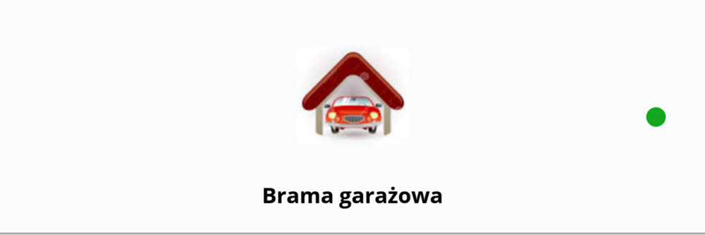

Bramę oczywiście też mam ;) (na razie sam garaż)
Jak zrobię ogrodzenie to furtkę dla kuriera, bramę wjazdową i jedno skrzydło bramy też będę otwierać ;)
suple mam jeszcze do sterowania obiegową od CWU.
I powoli zbieram chęci aby podłączyć to do jakiegoś głośnika, bo klikanie w aplikacji jest fajne, ale mówienie będzie jeszcze lepsze ;)
Tyle to ja widzę/mam dzięki Vide Net.
Wiem, ja nie mam dlatego szukałem tańszej alternatywy ;)

@Gang załóż kontaktrony, to będziesz widzial czy brama otwarta czy zamknięta. Przyciąłem fotki, bo za duże tu wchodzą...
