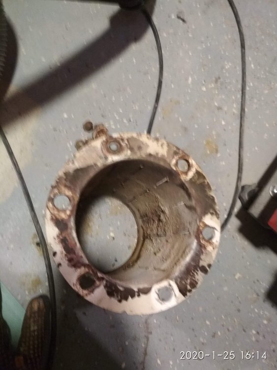

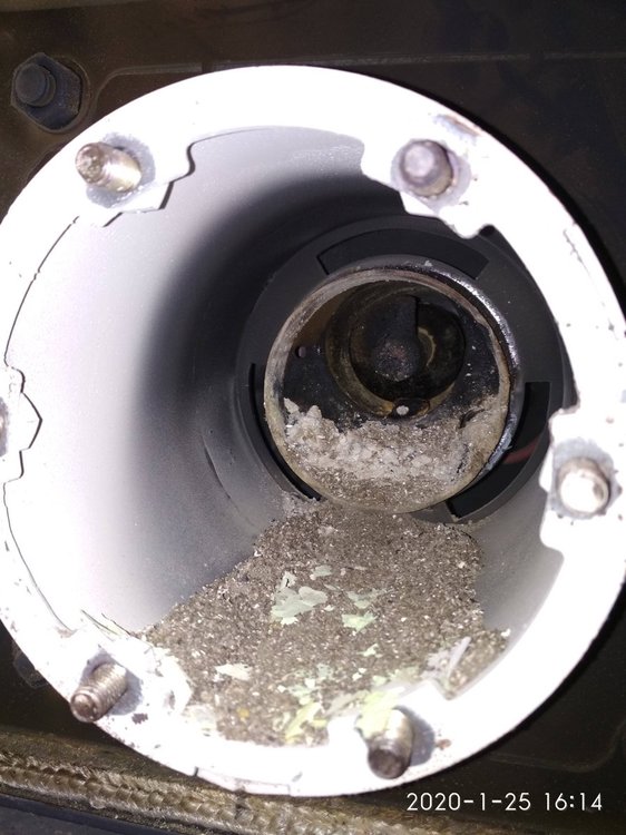

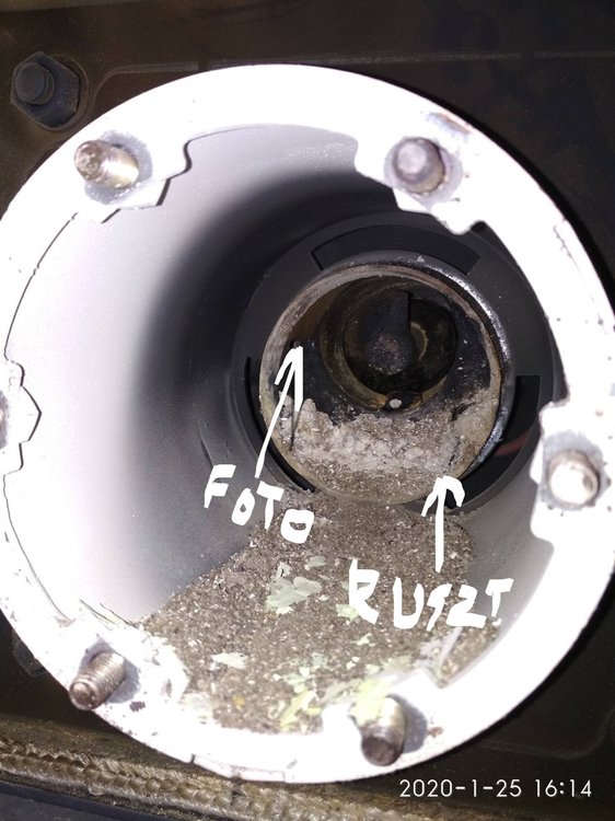

Mi serwisant od odpalania Tekli powiedział żeby raz na 3 miechy odkręcić te 6 śrub w palniku i wyczyścić to co tam jest. Tak zrobiłem i od tej pory znowu mam błąd jasności ognia, i oczywiście puki nie skasuje to kociołek stoi. Kombinowałem z podawaniem zmniejszyłem z 1,9 na 1,6 to samo, dmuchawę zwiększałem do 65 przy 80% mocy, nie pomogło. Dopiero czas czyszczenia z 3h na 2h ale też czasem jeszcze złapie ten błąd. Jak spojrzę w palnik to widać płomień i nie wiem czy ten ruszt czyszczący to foto zasłania czy co. Przed czyszczeniem wszytko fajnie chodziło.
Może źle przykręciłeś i zasłoniłeś otwór z czujnikiem foto....
Co to wogóle za palnik?
Fireblast standardowy, foto jak był rozkręcony, a na dole foto tej mufy którą się przykręca.
A i patrzyłem i raczej ten ruszt nie zasłania tgo czujnika, skręciłem tak samo jak było przed czyszczeniem, nic nie przestawiałem

Raczej nie mogłem tego zasłonić bo rusztu nie dotykałem
Ruszt to jest ta rura z nacięciami w środku, jak ja źle przykręcisz do palnika (ma być więcej nacięć na dole) to będzie ci łapał błąd.
Ja się kiedyś pomyliłem i mi wywalało błąd brak ognia/opału.
