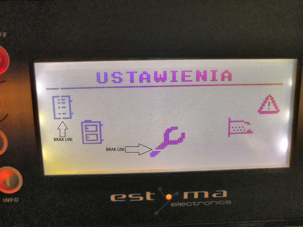

Panwie to trzeba mieć pecha. Panel w moim kociołku uległ uszkodzeniu,
Ale ten nowy?
Spróbuj zrobić restart, wyłączyć z prądu na kilkadziesiąt sekund i ponownie włączyć, może to pomoże.
